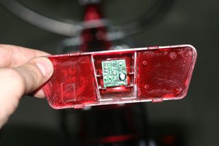

raochrym Napisano 18 Maja 2010 Autor Napisano 18 Maja 2010 Hamulce to v brake, robiłem pomiary miernikiem, nigdzie nie ma przebicia, a co do tarcia i elektryzowania, to nie muszę nawet hamować. Wystarczy, że dotknę oburącz manetek. Jedyne co zauważyłem, to to że jak odłączę tylną lampkę to problem znika. Prawdopodobnie to wina kondensatora, który znajduje się w oświetleniu postojowym. Prawdopodobnie bo kompletnie nie znam się na elektronice. Tam na płytce jest jakiś układ, ale co powoduje to kopnięcie to nie wiem.

Hetman Napisano 18 Maja 2010 Napisano 18 Maja 2010 A, to mamy i kondensator ? Na samej przedniej lampce jest ok? Mierzyłeś przebicia? Nie pomieszałeś kablków do tylnej jednak? Dawaj jakieś lepsze zdjęcia, bo nic nie widać.

zekker Napisano 19 Maja 2010 Napisano 19 Maja 2010 Spróbuj dać jakieś gumowe podkładki (np kawałek starej dętki) do mocowania tylnej lampki. Jak pomoże, to trzeba znaleźć miejsce gdzie prąd ucieka. A do klamek może iść przez linki hamulcowe. Zobacz czy jak dotkniesz klamki przedniego hamulca i linki tylnego, to też kopnie. Możesz dać zdjęcia jak wygląda: -dynamo i złącze zasilania -mocowanie przedniej lampki i złącze zasilania -tak samo tylnej

raochrym Napisano 19 Maja 2010 Autor Napisano 19 Maja 2010 Hej. Chyba się udało. Przynajmniej zwalczyłem objawy i teraz już nie kopie. Pierwsze co zrobiłem to odkręciłem tylną lapkę i przejechałem się z wiszącą, brak objawów. Następnie obkleiłem gwint taśmą izolacyjną i tak zamocowałem. Jest o.k. Jutro jeszcze się przyjrzę wnętrzu lampki czy tam nie ma coś podejrzanego co powodowało przebicie. Dzięki wszystkim za pomoc a w szczególności Zekkerowi za natchnienie:).
jasiomlc Napisano 2 Czerwca 2010 Napisano 2 Czerwca 2010 Możesz podać producenta i model lampki ? Niektóre (nowsze) modele lampek posiadają ochronę przeciwprzepięciową. Jedną przyłączoną do dynama. Drugą przyłączoną do żarówki i tylnego światła. Przypuszczam, że uszkodzeniu mogła ulec ochrona przy dynamie.
raochrym Napisano 23 Czerwca 2010 Autor Napisano 23 Czerwca 2010 Modelu nie jestem w stanie podac. A marka lampki to Wingo. Teraz mi kompletnie padla. Spalila mi sie zarowka w przedniej lampce i po jej wymianie okazalo sie ze tyl tez nie działa. Prawdopodobnie calosc sie spalila.
