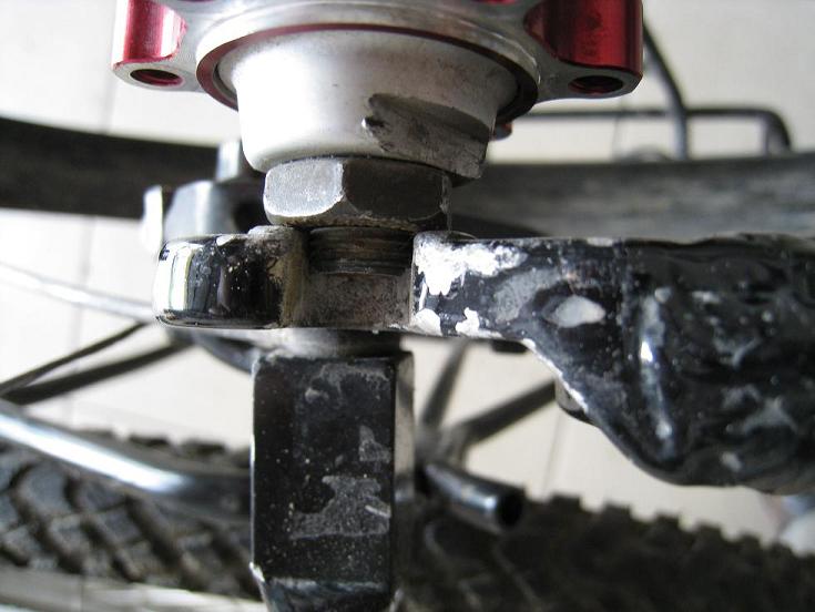

Koło! Za każdym razem zdejmowałem tylne koło! Przełożyłem koło z drugiego roweru i... że też wcześniej na to nie wpadłem! Niby piasta była OK (Dartmoor X-force), łożyska sprawne, ale, no właśnie - okazało się że problem tkwił w tym:

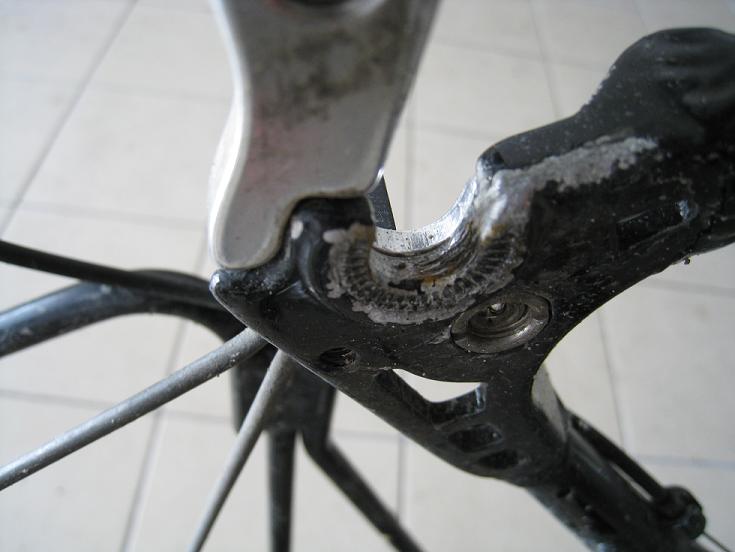

Ośka nie opierała się nawet w połowie na tylnym widelcu, w związku z czym wyrobiła mocowanie:

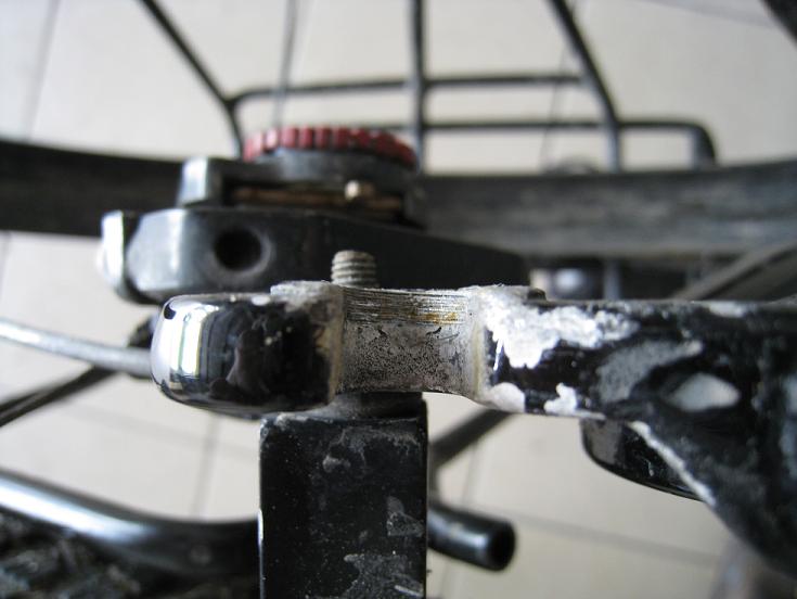

Podobny los spotkał lewą stronę:
Zawsze porządnie zaciskałem samozamykacz - ale jeżdżę na zatrzaskach, więc jak się przyłożę pod górkę to siła na łańcuch idzie baardzo duża, więc z czasem aluminiowy otwór widelca zaczął się wyrabiać. Spróbowałem zacisnąć samozamykacz na siłę, dźwignią - ale nie pomogło: trochę mniej trzeszczało podczas jazdy ale wciąż.

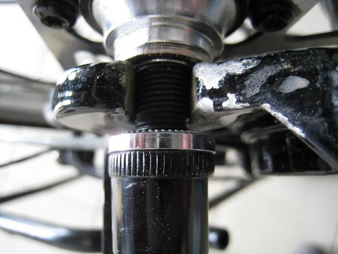

Kupiłem taką piastę, której oś w całości leży na mocowaniu. Lewa strona osi gwintowana, prawa nawet lepiej - bo bez gwintu:
Nowa ośka dobrze leży w widelcu - niezapięte koło nie rusza się na boki.
I wiecie co? - wreszcie przestało skrzypieć!!
Także taka rada dla wszystkich którzy stoją przed wyborem nowej piasty: bardzo ważne jest żeby ośka dobrze pasowała do otworów w widelcu, i żeby porządnie się na nim opierała.

Nie żartuj, na zdjęciu nowa oś jest za długa, szybkozamykacz się nie zapnie.
Co do starej piasty - może trzeba było poszukać nowej osi tylko :P ? Albo pokombinować przy kapturkach - ta jedyna nakrętka na zdjęciu wydaje mi się niefabryczna, nie wiem co jest w środku.
Trochę ten temat prowokacyjnie wyląda, jak się nad wszystkim zastanowić...
Z tego co zauważyłem to nowa oś to jest szybkozamykacz. Któraś tam firma ma taki patent, że oś właściwa jest gruba i przez środek przechodzi typowa 9 czy tam 10 mm zakończona zamknięciem jak zwykły zacisk.
