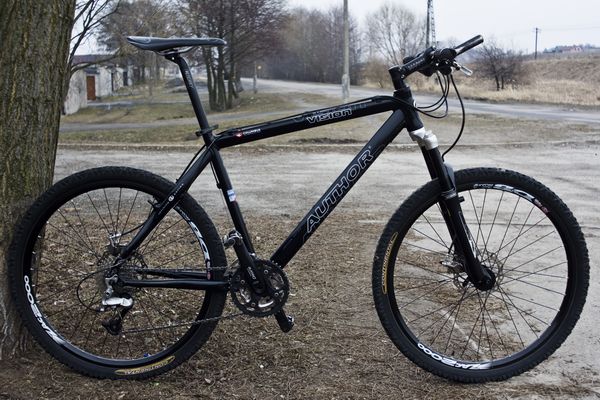

mbMTB Napisano 12 Maja 2010 Autor Napisano 12 Maja 2010 To zapytam już konkretniej. Czy mogę zostosować ten model XT FD-M772 do ramy Author Vision z 2004r.(taka jak na foto) 19"
Cycu85 Napisano 12 Maja 2010 Napisano 12 Maja 2010 Z tego co mi wiadomo, 66-69 jest bardziej uniwersalna niż 63-66. Z tą drugą są problemy przy większych kątach podsiodłowej do łańcucha i łańcuch potrafi ocierać o dół prowadnika na najmniejszej z przodu. http://bike.shimano.com/publish/content/global_cycle/en/us/index/tech_suport/tech_tips.download.-Par50rparsys-0016-downloadFile.html/10%29%20Drivetrain%20Compatability.pdf Tutaj masz tabelę, jeśli znasz parametry roweru, powinna Ci rozjaśnić .
