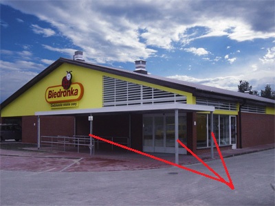

molder Napisano 15 Sierpnia 2011 Napisano 15 Sierpnia 2011 Ja w piątek kupiłem sobie U-locka Kryptonite Evolution 4 Ls. Udało mi się go wytargować za 177zł. Przede wszystkim ten model budzi już trochę szacunku, szczególnie gdy weźmie się go do ręki. Ja zawsze bałem się zostawiać rower, nawet na hartowanym łańcuchu Authora czy na U-locku Kryptonite Keeper. Przypinając tym zapięciem mam wrażenie spokoju. Pozwoliłem sobie nawet na przypięcie roweru przed Biedronką i zrobienie zakupów oraz na przypięcie roweru do osiedlowego trzepaka na otwartym osiedlu o godz 21 na 40 minut. Rower cały czas mam. W przyszłym tygodniu przetestuję jeszcze to zapięcie zostawiając rower przy basenie. Obym się nie zawiódł.
winfor Napisano 15 Sierpnia 2011 Napisano 15 Sierpnia 2011 Evolution nie jest odporny na ciekły azot. Wlewasz go do środka przez 40 sekund i uderzenie młotka - rozpada się na kawałki
molder Napisano 15 Sierpnia 2011 Napisano 15 Sierpnia 2011 Evolution nie jest odporny na ciekły azot. Wlewasz go do środka przez 40 sekund i uderzenie młotka - rozpada się na kawałki Musiałeś mnie przestraszyć? A tak się cieszyłem z tego zapięcia...
winfor Napisano 15 Sierpnia 2011 Napisano 15 Sierpnia 2011 Nie straszę tylko ostrzegam. To, że masz dobre zapięcie nie oznacza, że możesz zostawiać rower gdzie i na ile ci się podoba
