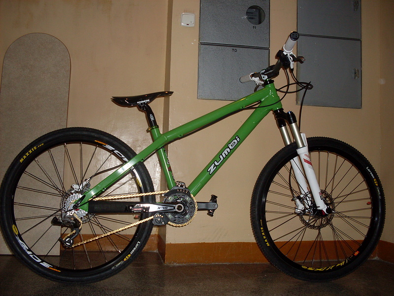

Artursx1 Napisano 16 Maja 2010 Napisano 16 Maja 2010 Kupuj REBE , mam kolege który jeździ lekkie DH / 4x no i lata nieduże hopy na REBIE na os 20mm . Amortyzator spoko , praca dobra , sztywność i waga również dobra . Jego rower wyglądał tak http://lp1.pinkbike.com/p4pb4750067/p4pb4750067.jpg zastanów się również nad PIKE , może cięższy ale z pewnością będziesz zadowolony po przesiadce z XCR
