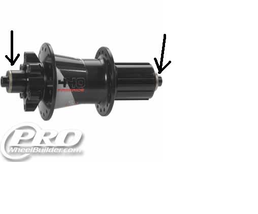

heniekkrol Napisano 28 Kwietnia 2010 Napisano 28 Kwietnia 2010 czy te nakładki ( end caps ) są nasunięte czy nakręcone na oś. jak je zdjąć ?
smeagul Napisano 28 Kwietnia 2010 Napisano 28 Kwietnia 2010 Niestety nigdy nie miałem przyjemności z ta piastą ,ale zapraszam do manuala. Z tego co tam widzę, to się je ściąga.

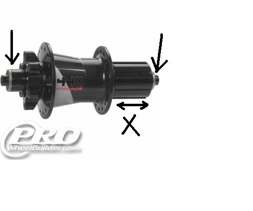

heniekkrol Napisano 28 Kwietnia 2010 Autor Napisano 28 Kwietnia 2010 wygląda tak cacuśnie że nie chcę jej poharatać :)przed złożeniem kółka chciałem ją pooglądać i sprawdzić z czego wynika luz bębna. to jest norma że jak chwycę za bębenek to nieznacznie porusza się w kierunku jak na obrazku ( X ) ?
Rulez Napisano 29 Kwietnia 2010 Napisano 29 Kwietnia 2010 Te zakończenia są wciśnięte w korpus piasty, trzeba mocno ścisnąć obruszać i wyjąć, luz bembenka nie powinien występować.
heniekkrol Napisano 30 Kwietnia 2010 Autor Napisano 30 Kwietnia 2010 Nakładka nie była dociśnięta najwyraźniej. Rozebrałem ( trzeba dosyć mocno pociągnąć te nakładki końcowe ) pooglądałem i po złożeniu wszytko gra.
Rulez Napisano 30 Kwietnia 2010 Napisano 30 Kwietnia 2010 Sama końcówka nie kasuje luzu bembenka (tzn. kasuje gdy jest ściśnięta zaciskiem) jeśli luz występuje znaczy to, że łożysko jest zbyt luźno osadzone na ośce/w bębenku, powodem może być lekkie wyrobienie osi lub bębenka.
Andrew Napisano 30 Kwietnia 2010 Napisano 30 Kwietnia 2010 końcówka od strony tarczy da się zdjąć palcami - po prostu pociągnij. a końcówka od strony bębenka - jej samej nie zdejmiesz. Musisz pociągnąć bardzo mocno za bębenek i wtedy za końcówka zejdzie razem z nim.
