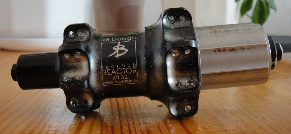

darek_si Napisano 26 Kwietnia 2010 Napisano 26 Kwietnia 2010 Hej, Mam taką piastę (załącznik) z piastą dostałem specjalne (proste) szprychy ale są za krótkie. W związku z tym mam pytanie - gdzie mogę kupić takie szprychy? Ewentualnie czy można kupić dłuższe nyple od standardowych (12mm i 16mm?
MarcinGoluch Napisano 26 Kwietnia 2010 Napisano 26 Kwietnia 2010 Ahoy! Pytaj w Harfie. Takie szprychy były kiedyś montowane w Crossmaxach. Pozdrawiam! Marcin
darek_si Napisano 27 Kwietnia 2010 Autor Napisano 27 Kwietnia 2010 Ahoy! Pytaj w Harfie. Takie szprychy były kiedyś montowane w Crossmaxach. Pozdrawiam! Marcin Odpisali z Harfy - nie posiadają takich szprych w ofercie. Co robić? może gdzieś zagranicą można takie kupić? Ewentualnie mogę użyć długich nypli tylko czy są dłuższe niż 16mm?
xava Napisano 28 Kwietnia 2010 Napisano 28 Kwietnia 2010 Odpisali z Harfy - nie posiadają takich szprych w ofercie. Co robić? może gdzieś zagranicą można takie kupić? Ewentualnie mogę użyć długich nypli tylko czy są dłuższe niż 16mm? co do nypli nawet jesli ktos produkuje dluzsze to ogolnie nie zaleca sie ich co do szprych to w kraju raczej sa nie osiagalne, ale w zagranicznych sklepach sa ale to tez rzadkosc; jesli potrzebujesz w jednej dlugosci to jeszcze chyba bedzie sie oplacalo kupic bo w zasadzie wiekszosc sklepow sprzedaje w kompletach od 20 szt. w gore; sapim robi takie - cx-ray straight pull (http://www.harborcountrybike.com/SearchResults.asp?searching=Y&sort=13&search=Straight+Pull&show=150&page=1; http://www.thorusa.com/product10.htm), wheelsmith - ss14 direct pull, ss15 direct pull, db14 direct pull, db15 direct pull (http://www.euroasiaimports.com/ProductCart/pc/viewPrd.asp?idcategory=0&idproduct=2978)
darek_si Napisano 29 Kwietnia 2010 Autor Napisano 29 Kwietnia 2010 co do nypli nawet jesli ktos produkuje dluzsze to ogolnie nie zaleca sie ich co do szprych to w kraju raczej sa nie osiagalne, ale w zagranicznych sklepach sa ale to tez rzadkosc; jesli potrzebujesz w jednej dlugosci to jeszcze chyba bedzie sie oplacalo kupic bo w zasadzie wiekszosc sklepow sprzedaje w kompletach od 20 szt. w gore; sapim robi takie - cx-ray straight pull (http://www.harborcountrybike.com/SearchResults.asp?searching=Y&sort=13&search=Straight+Pull&show=150&page=1; http://www.thorusa.com/product10.htm), wheelsmith - ss14 direct pull, ss15 direct pull, db14 direct pull, db15 direct pull (http://www.euroasiaimports.com/ProductCart/pc/viewPrd.asp?idcategory=0&idproduct=2978) Wielkie dzięki! Bardzo pomogłeś
hudy Napisano 3 Maja 2010 Napisano 3 Maja 2010 Easton ma takie w swoich kołach, więc może w ampbike'u mają.
