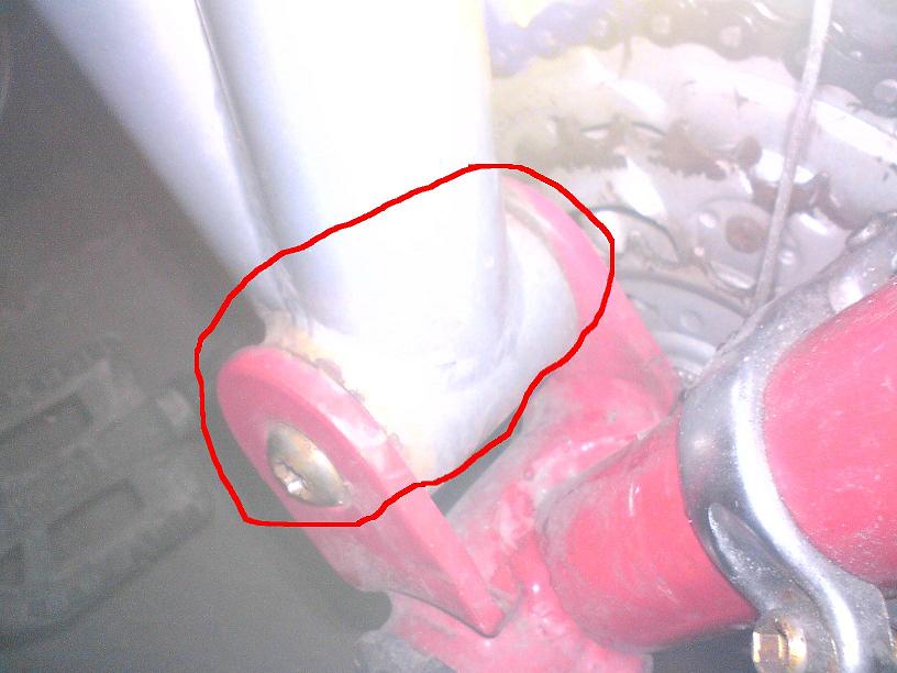

djmax90 Napisano 21 Kwietnia 2010 Napisano 21 Kwietnia 2010 Witam was serdecznie jest to mój pierwszy post na tym forum:) wiec prosze o wyrozumiałosc jesli jakies błedy popełniam itp. jestem laikiem w sprawach rowerowych więc zaczynam edukacje na waszym forum. a pisze w nietypowej sprawie do was:) kupiłem sobie rower u mnie w miescie w komisie za bardzo smieszne pieniadze.. 40zł... jest to rower na ramie phil roggers z komponentami shimano.. hamulce i przerzutki. brakuje tylko linek. i no własnie jest jedna sprawa... tam na zdjeciu w załączniku zaznaczylem miejsce które jest bardzo luźne.. a co za tym idzie rama chodzi na boki.. jest bardzo zapieczona ta sruba. jest to imbusowa.. z jednej i z drugiej strony. nie moge jej odkrecic.. jak sobie poradzic z zapieczoną srubą?? drugą sprawą jest to.. zebym sie dostał do prawej strony sruby tam gdzie jest wielotryb.. musze sciągnąc całą przednią oske z pedałami.. i załaczm zdjecie jak to wyglada... tam albo mi sie zdaje albo brakuje srub w tej osi które trzymaja ramie wraz z pedalem.. ale co odziwo strasznie mocno to trzyma.. jak by na chama bylo wbite. nie umiem poradzic sobie z tym aby to sciągnąc.. z jednej i drugiej strony są puste chyba gwinty po srubach.. jak to odczepic?? wybić czyms czy moze jest jakis sposób. bardzo prosze o rady.. bo chce ten rower sobie zrobic i zacząc normalnie na nim jezdzic. a mysle ze nie jest takim złym rowerkiem na codzienne wyjazdy po parenscie kilometrów:) gorąco was pozdrawiam. w razie rozwinięcia tematu narzucą mi sie jeszcze inne pytania. z góry dziekuje i przepraszam administratorów za błedy jakie poepłniam piszac na tym forum. ucze sie:P http://img638.imageshack.us/img638/3926/dsc00048i.jpg http://img541.imageshack.us/i/dsc00055c.jpg/ http://img685.imageshack.us/i/dsc00050zq.jpg/ http://img18.imageshack.us/i/dsc00051nt.jpg/ http://img52.imageshack.us/i/dsc00049sm.jpg/

Rulez Napisano 21 Kwietnia 2010 Napisano 21 Kwietnia 2010 Nic tak nie rusza śrub jak terapia szokowa, więc trzeba kupić odpowiednią końcówkę imbusa : http://sklep.wax.krakow.pl/go/_info/?user_id=284&lang=pl przyłożyć do tej śruby i zdrowo ######nąć młotkiem. A jeśli nie pójdzie to rozwiercać . PS Przy tłuczeniu w śrubę przeciwną stronę trzeba na czymś oprzeć.
djmax90 Napisano 22 Kwietnia 2010 Autor Napisano 22 Kwietnia 2010 OK to teraz mam pytanie jak nazywa sie ta czesc co zaznaczylem czerwoną pętla?? chodzi mi dokladnie o to co sie znajduje w tej tulejce w tym wahaczu... czy to zwykła sruba jedna wchodząca w drugą?? czy są tam jakies łozyska?? bo rower chodzi mi na boki.. i nie wiem czy sie rozkrecila ta sruba.. czy łozyska sie posypaly.. itp itd. a zeby sie tam dostac musze najpier sciągnąc korby. i czy wiecie gdzie taką srube do tego elementu dostac??
Hanzo Napisano 22 Kwietnia 2010 Napisano 22 Kwietnia 2010 To co zaznaczyłeś to jest zawias wahacza. Wątpię żeby były w nim łożyska, może będzie tam jakaś tulejka ślizgowa. Takiej samej śruby w rowerowym nie dostaniesz, trzeba coś dopasować. Ale tak to już jest z makrokeszem.
djmax90 Napisano 22 Kwietnia 2010 Autor Napisano 22 Kwietnia 2010 to nie jest zaden makrokesz.. udalo mi sie rokrecic ten srodek i co sie okazalo?? w srodku dwa łozyska kulkowe które sie rozwalily.. i specjalna srubonakretka.. z dwóch strony sruby wchodza w siebie tworząc taka tulejke. plus do tego gumy do amortyzacji w srodku.

Mod Team Pixon Napisano 23 Kwietnia 2010 Mod Team Napisano 23 Kwietnia 2010 Gumy były nie po to żeby amortyzować, tylko żeby zabezpieczyć przed dostaniem się brudu do łożyska. Żeby wyeliminować luz na tej tulei prawdopodobnie będziesz musiał kupić podkładki i je tam włożyć. Obawiam się, że takich podkładek będziesz musiał co kilkaset kilometrów wkładać coraz więcej aż to się po prostu rozsypie. bo już będzie tak wyrobione. Kolego djmax90 nie potrzebnie się złościsz, tak podchodząc do problemu nie rozwiążesz go z naszą pomocą.
