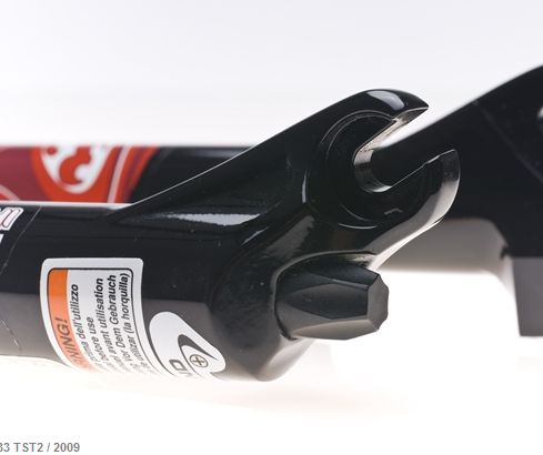

hiroaqq Napisano 5 Kwietnia 2010 Napisano 5 Kwietnia 2010 Witam. Chciałbym się dowiedzieć do czego służy pokrętło na górze oraz na dole w amortyzatorze Marzocchi 33 TST2 ( takowy posiadam). Wstyd się przyznać, ale nie wiem. Głównie mi chodzi gdzie znajduje się zawór dzięki któremu będę mógł go "napompować" ewentualnie sprawdzić ciśnienie. Załączam zdjęcia:
Aston95x Napisano 5 Kwietnia 2010 Napisano 5 Kwietnia 2010 Jest on z kontrolą twardości ? czy skoku??? mi to wygląda na zmiane oleju ale w servisie się spytaj ;0 ja mam Santora NYX'a z twardości i smar stały musze wymieniać Pozdro!!!
hiroaqq Napisano 5 Kwietnia 2010 Autor Napisano 5 Kwietnia 2010 mi to wygląda na zmiane oleju A można dokładniej co wygląda na zmianę oleju ??
przemekser Napisano 5 Kwietnia 2010 Napisano 5 Kwietnia 2010 pierwsze zdjęcie to na pewno regulacja tłumienia powrotu, a druga to nie wiem, u mnie jest regulacja skoku 100-140 ale amor xc600 ata2
Timon92 Napisano 5 Kwietnia 2010 Napisano 5 Kwietnia 2010 Na dole jest regulacja szybkości odbicia, a na górze regulacja tłumienia wejścia aż do blokady.
hiroaqq Napisano 6 Kwietnia 2010 Autor Napisano 6 Kwietnia 2010 Czyli gdzie znajduje się zawór bym mógł go podpompować ??
Mod Team IvanMTB Napisano 6 Kwietnia 2010 Mod Team Napisano 6 Kwietnia 2010 Nigdzie... 33 TST to jednostka sprezynowa. Szacunek... I.

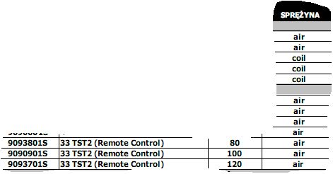

hiroaqq Napisano 6 Kwietnia 2010 Autor Napisano 6 Kwietnia 2010 Wycinek ten wziąłem ze strony http://www.marzocchi.com.pl/ z zakładki produkty----cennik 2009. Czyżby błąd ??
Mod Team IvanMTB Napisano 6 Kwietnia 2010 Mod Team Napisano 6 Kwietnia 2010 Klaniam, Stawiam na babola na stronie Gregorio. W zbyt wielu miejscach pojawia sie stwierdzenie o sprezynie a o powietrzu oprocz Gregorio nie za bardzo. Poza tym zawor powietrza powinien byc latwo dostepny z zewnatrz, a skoro go nie widac to znaczy sie ze go brak. Szacunek... I.
Schwefel Napisano 6 Kwietnia 2010 Napisano 6 Kwietnia 2010 Nie pierwszy i nie ostatni błąd na ich stronie. Dlatego już dawno przestałem ją odwiedzać. Lepiej szukać u źródła. Poza tym już sama waga tego amora mówi, że mamy do czynienia ze sprężyną stalową, bo amor ciężki nawet jak na standardy Marzocchi.
