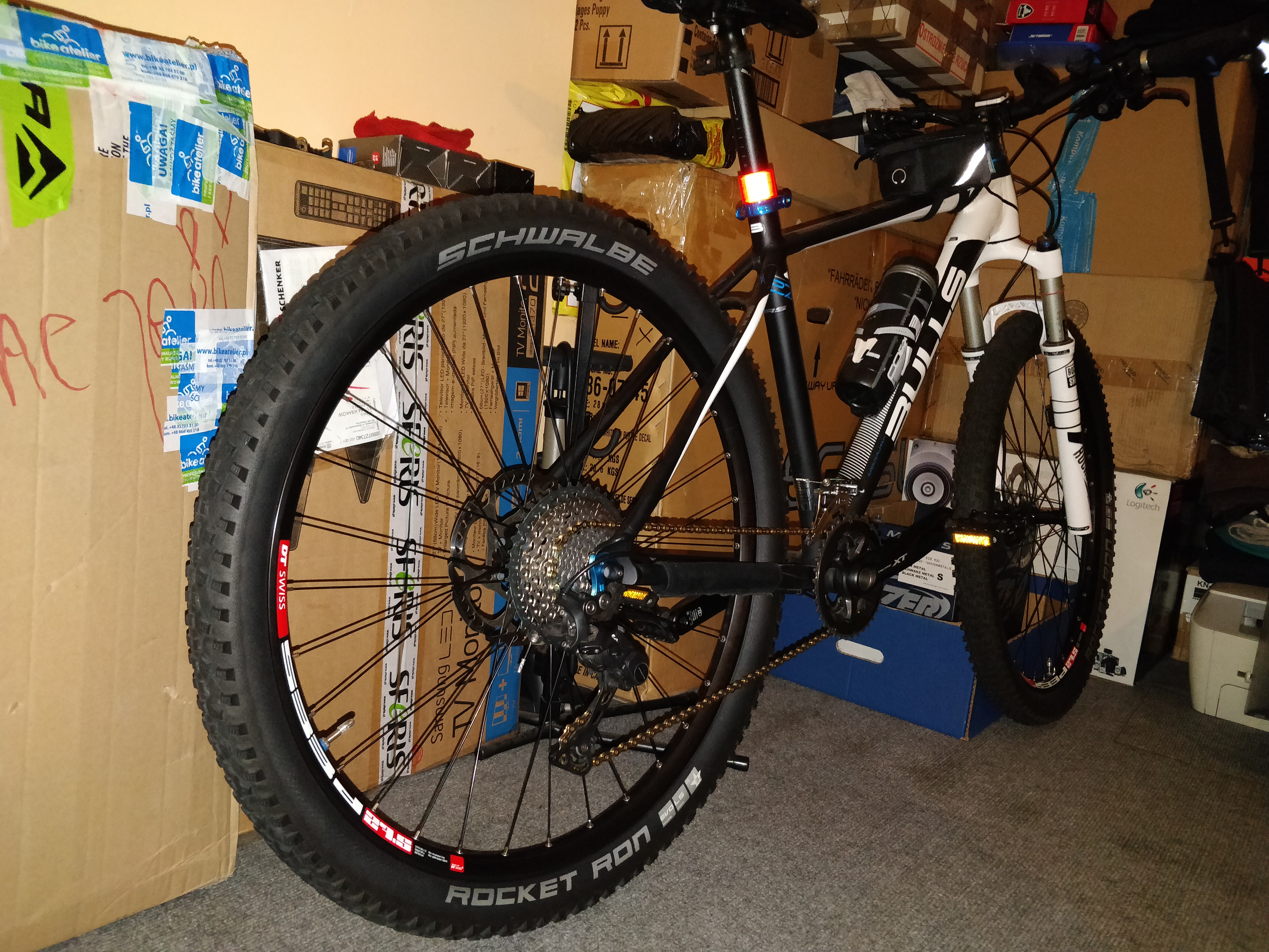

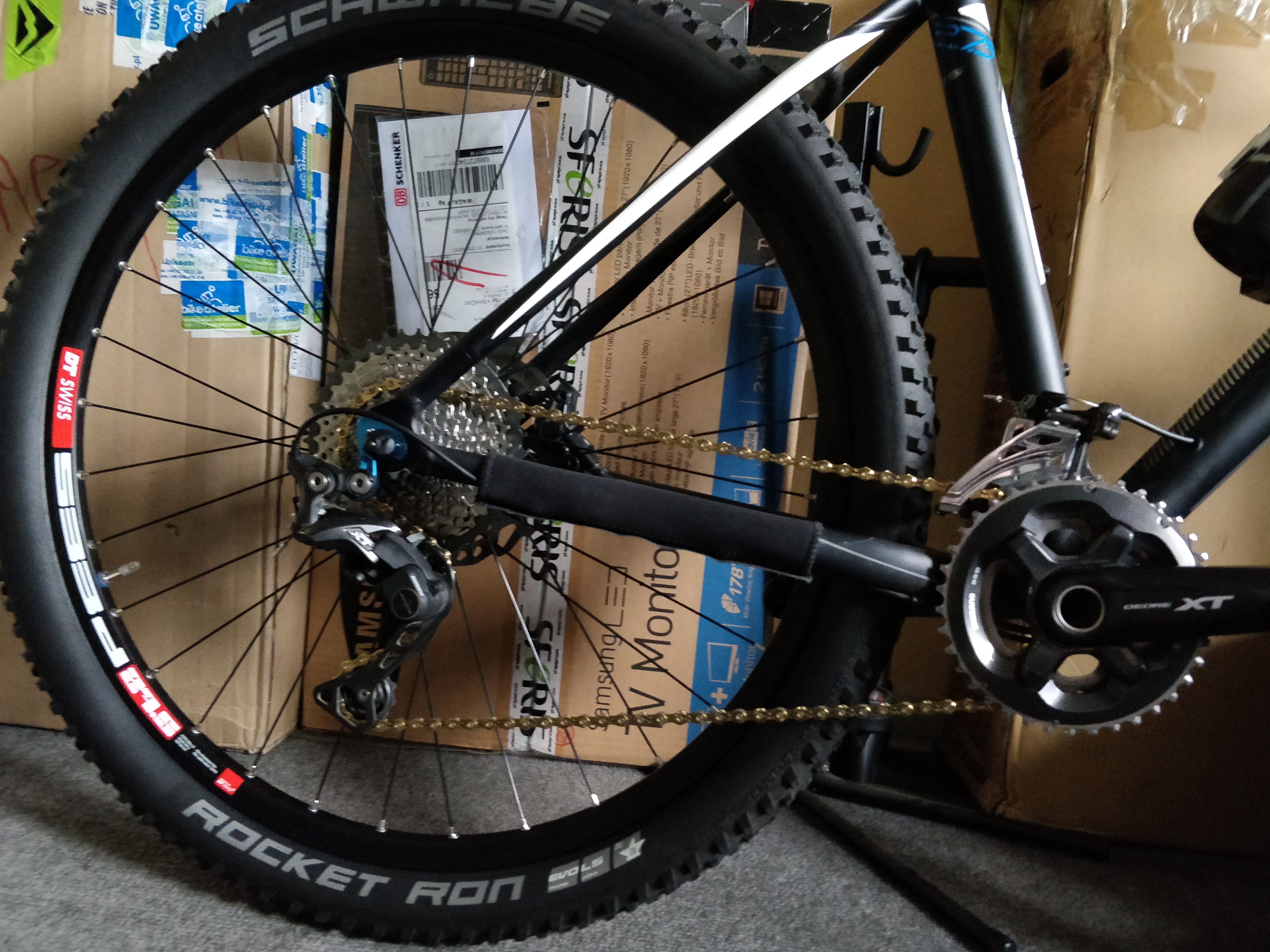

Ktoś tu zakładał i zdjęcia wrzucał opony 25 mm na obręczy 23 mm i udowadniał, że żadnych wad takiego małżeństwa nie widzi. Opona wcale kwadratowa nie była o dziwo. W drugą stronę natomiast to po prostu osobiście uważam, że 57 mm to takie rozsądne max, żeby wykorzystać balon i nie musieć pompować nadmiernie. Fizycznie to wiadomo, że i ponad 60 mm wejdzie, ale czy jest sens?
