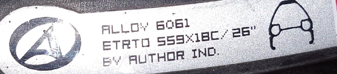

Wemek Napisano 9 Kwietnia 2016 Udostępnij Napisano 9 Kwietnia 2016 Witam :-)Planuje założyć oponę Maxxis Detonator 26x1.25, zależy mi tylko na jeździe po szosie ale nie jestem pewien czy taka opona będzie pasować do obręczy.Na samej obręczy znajduje się informacja...ETRTO : 559x18C/ 26''zdjęcie w załączniku. Będzie pasować opona Maxxisa do tej obręczy ? Jeśli tak to jakie dętki do tych opon doradzacie ?Dzięki śliczne za pomoc Cytuj Odnośnik do komentarza Udostępnij na innych stronach More sharing options...
seraph Napisano 10 Kwietnia 2016 Udostępnij Napisano 10 Kwietnia 2016 Będzie pasować, a dętki jakiekolwiek węższe pod 26', bo obecne będziesz musiał upychać i nie wiadomo jak to się ułoży. Cytuj Odnośnik do komentarza Udostępnij na innych stronach More sharing options...
