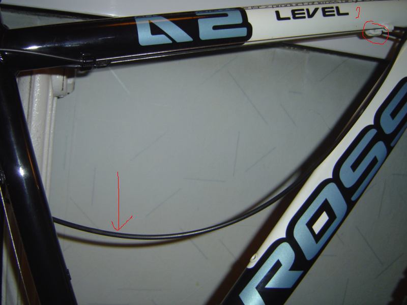

Smash Napisano 1 Kwietnia 2010 Napisano 1 Kwietnia 2010 Witam! Mam głupi problem. Otóż, dziś ściągnąłem rower ze strychu i zauważyłem, że linka hamulcowa tylnia się bardzo obluzowała. Aktualnie praktycznie wisi w powietrzu(patrz foto). Hamulce jako tako działają dobrze, więc pewnie skądś wypadła ale za cholerę nie mogę dojść skąd. Czy ktoś może wie, albo ma ten rower i byłby mi w stanie zrobić fotkę, tudzież powiedzieć gdzie linkę przyczepić : ) Obstawiam, że to tych kanałów które oznaczyłem kółkiem, ale bez kleju totalnie się tam nie chce trzymać. pozdrawiam

Smash Napisano 1 Kwietnia 2010 Autor Napisano 1 Kwietnia 2010 No właśnie nie widać dokładnie gdzie to jest przyczepione . Potrzebne by było od dołu bardziej albo bliżej ramy
Hanzo Napisano 2 Kwietnia 2010 Napisano 2 Kwietnia 2010 No właśnie nie widać dokładnie gdzie to jest przyczepione . Potrzebne by było od dołu bardziej albo bliżej ramy Obok mocowań do linki przerzutki masz takie "otwarte rynienki". W nie właśnie wchodzi linka, Potem trzeba ją zamocować zipem albo takim plastikiem. Chyba coś takiego http://www.roweryokey.pl/zatrzask-mocowanie-pancerza-ramy-p-497.html?osCsid=6d988b88c33dd6cb92f370653adbe873
Crazyk Napisano 2 Kwietnia 2010 Napisano 2 Kwietnia 2010 Te "otwarte rynienki" znajdują się pomiędzy linką przerzutki tylnej a linką przerzutki przedniej. Ta czerwona ramka, którą zaznaczyłeś na zdjęciu: http://www.forumrowerowe.org/index.php?app=core&module=attach§ion=attach&attach_id=1926 Oryginalnie linka jest przyczepiona na zatrzaski, które podał w linku Hanzo, jednak przy przenoszeniu roweru lubią one wypadać. Polecam przypięcie linek zipami
Smash Napisano 2 Kwietnia 2010 Autor Napisano 2 Kwietnia 2010 No właśnie kurcze, musiały wypaść jakimś trafem chociaż jeśli mam być szczerzy nie kojarzę, żeby coś takiego było. Możliwe jednak, że nie zwróciłem na to po prostu uwagi. Dzięki wszystkim za pomoc, uderzę do jakiegoś sklepu rowerowego po zatrzaski,tudzież zipy. Póki co poratowałem się taśmą klejącą, szkoda w taką pogodę wsiadać do auta
kasperek Napisano 2 Kwietnia 2010 Napisano 2 Kwietnia 2010 podjedź do rowerowego za kilka złotych dostaniesz coś takiego http://www.roweryokey.pl/zatrzask-mocowanie-pancerza-ramy-p-497.html?osCsid=8b49b29234c95b7aa069d85867223b73
