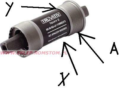

heniekkrol Napisano 3 Kwietnia 2010 Napisano 3 Kwietnia 2010 Mam tą korbę i po ok. 1000km i też pojawił się problem. U mnie pod obciązeniem na przemian raz jedno ramię raz drugie przesakiwało na dół. problemem okazał się luz między "pierścieniem" ( A na obrazku ) a "suportem właściwym" - X. Luz był na płaszczyźnie styku tych elementów - Y. Ponabijałem punktakiem te pierścienie co by ciasno przylegały i wszysto gra.
Mod Team Puklus Napisano 3 Kwietnia 2010 Mod Team Napisano 3 Kwietnia 2010 Czyli po prostu sie suport rozpadł ... No ładne klocki. Z kwadatów polecam FSA Jest tani, ma łożyska maszynowe i co ciekawsze wazy 250g. Fakt ze moj wytrzymał jeden sezon i zaczął strzelać powoli ale jego cena mowi sama za siebie.
heniekkrol Napisano 3 Kwietnia 2010 Napisano 3 Kwietnia 2010 Taką prowizorę zrobiłem bo w planach miałem zmianę korby i szkoda mi było nawet tych 3 dych na suport. ( o dziwo "kilka" km'ów na tym przejechałem i na razie działa )

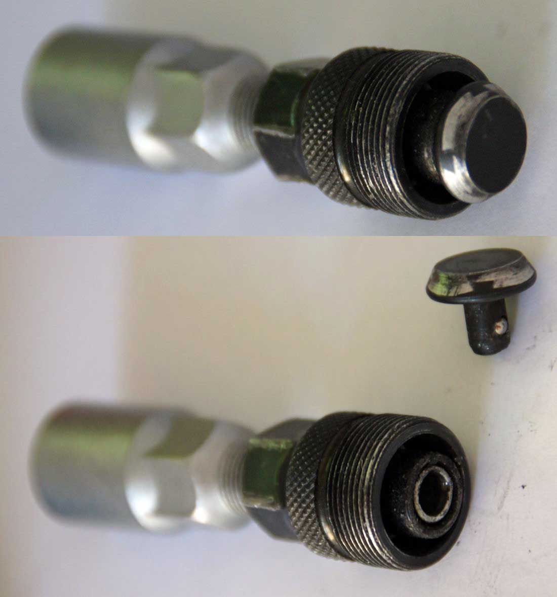

Antuan Napisano 23 Lipca 2010 Napisano 23 Lipca 2010 Czołem, może przyda się komuś moje doświadczenie z wymianą suportu, którego konsekwencją było potworne skrzypienie korby. Problemem okazało się nieumiejętne, pierwsze użycie klucza do ściągania korby na kwadrat. Mój klucz miał dodatkową zatyczkę użyteczną może w przypadku Octalink. Przy kwadracie jej średnica jest za duża i nie zdjęta zatyczka spowodowała odkształcenie wewnętrznych krawędzi w korbie. Później, przy składaniu nawet ekstremalnie mocne dokręcanie korby nie przynosiło efektów, pomogło dopiero spiłowanie pilnikiem powstałych garbów. Dodatkowe spostrzeżenie to, że znacznie bardziej skrzypiało przy dociskaniu sprawnej korby niż tej ze zdeformowanym otworem. Dla większej jasności załączam zdjęcia klucza z zatyczką i bez, niestety fotki uszkodzenia korby nie zrobiłem. Pozdrawiam
