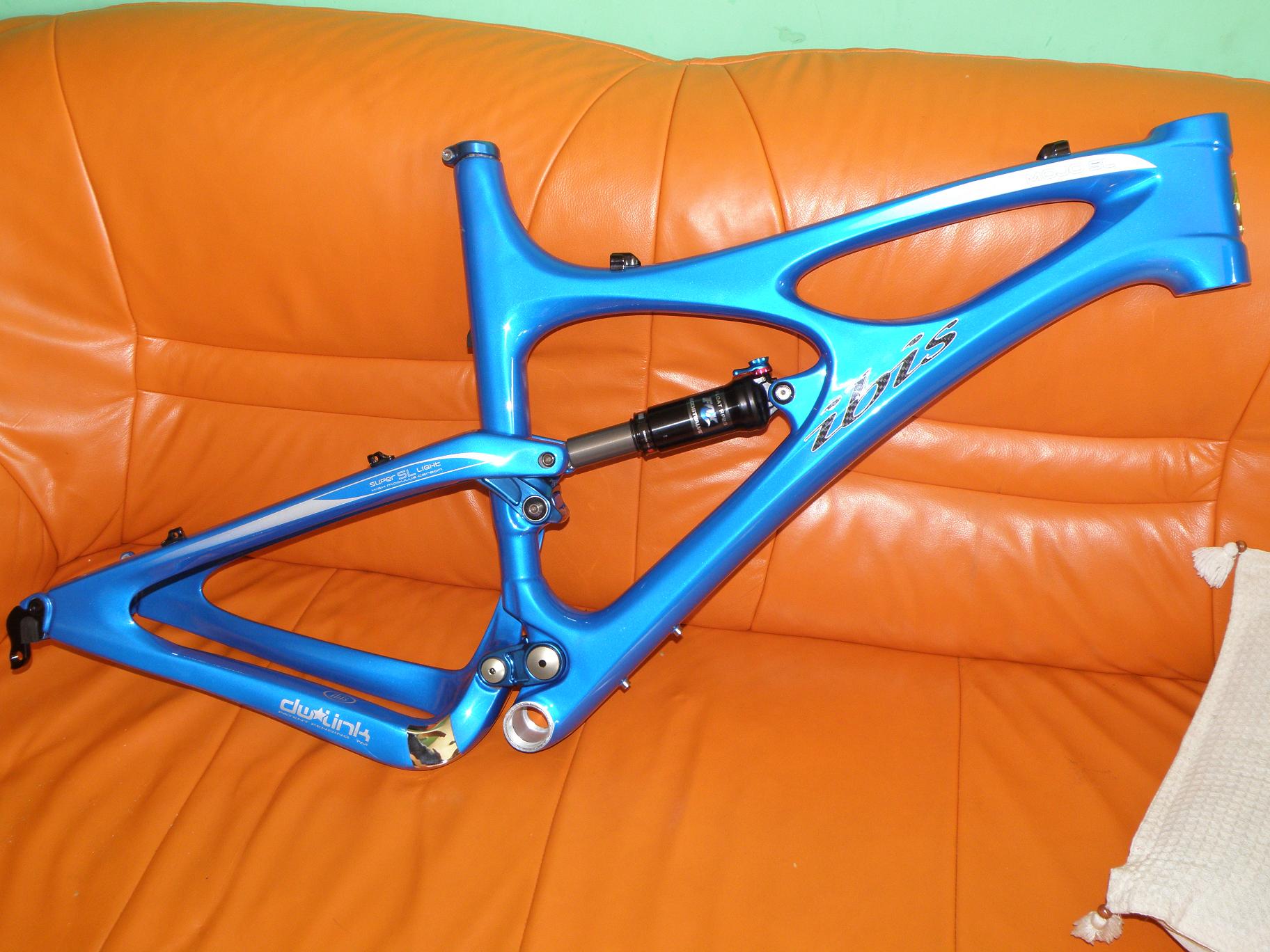

Dziś dostałem zdjęcia ramy...
W poniedziałek będzie u mnie w polskim domu...
Siedzę i się ślinię i trenuję moją cierpliwość :P
Niebieski metalik, niebieskie łączniki ramy, stery, obejma podsiodłowa, górny łącznik lopes link.
eh....
Niebieski - bo do wyboru był karbon, który mi się nie podoba i biały który jest niehigieniczny. ;)
Wg mnie ten odcień niebieskiego zasługuję na bycie użytym do pokrycia ramy ibisa hehe.
Bez zakupu dętek, kół i korb waga powinna wynieść pi razy drzwi 10 kilo
Do niedawna w palecie były jeszcze brąz w odcieniu kupy spłowiałej na słońcu, zwany pianką guinessa (nie mam pojęcia kto to wymyślił, właściciel firmy raczej nie sprawia wrażenia ćpającego :devil: ) oraz prany w pralce na 90 stopni Celsjusza z wybielaczem stalowoniebieski po przejściach.
Wg mnie skoro już mają tyle kolorów to powinni mieć również jakieś standartowe, np czerwony, no ale...
