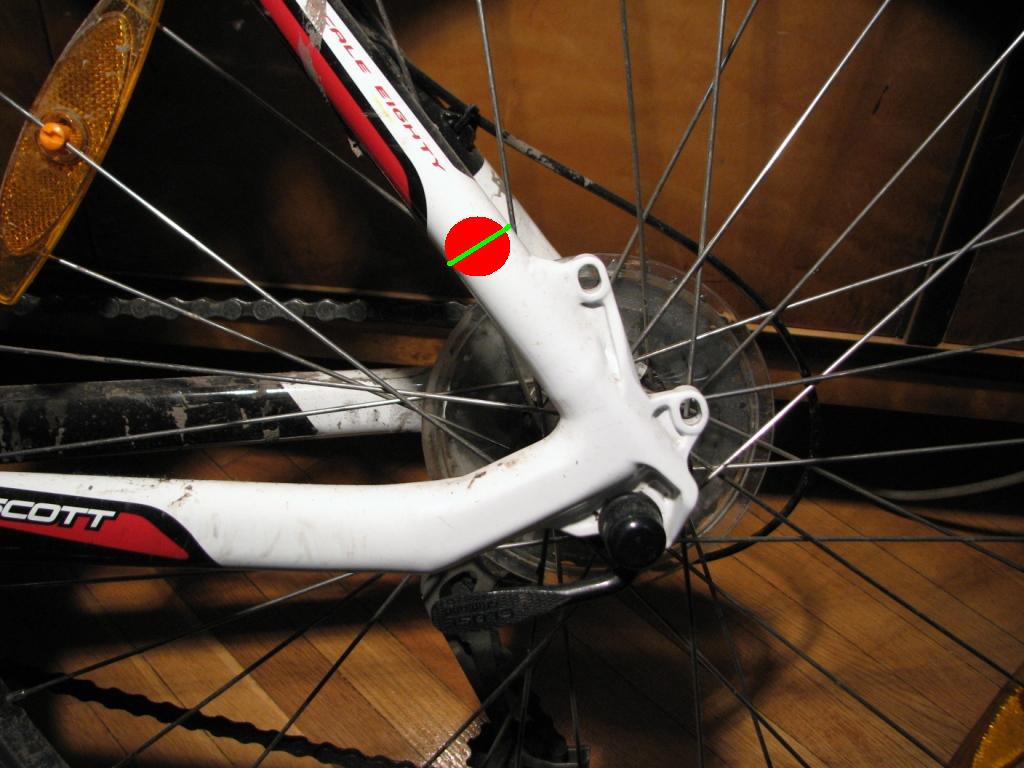

tarantoga Napisano 26 Marca 2010 Napisano 26 Marca 2010 Witam wszystkich, zamierzam nabyć bagażnik do mojego Scotta Scale 80, lecz niestety ten model nie posiada żadnych dziur do mocowania bagażników. Chyba można sobie poradzić z tym montując takie okrągłe obejmy do dwóch widelców i do bagażnika i na dole chyba tak samo. Spotkał się ktoś może z podobnym problemem? Dolne rurki widełek nie są okrągłe lecz są kształtu zbliżonego do prostokąta, przy czym przekrój według dłuższej ze ścianek ma ok 30 mm a wg krótszej ok. 20 mm. Załączam zdjęcia gdzie wg. mnie powinny być umieszczone obejmy. Proszę o porady jeśli ktoś już montował w ten sposób bagażnik i jakich materiałów na obejmy użyć i skąd je wziąć. pozdrower

Moloch89 Napisano 26 Marca 2010 Napisano 26 Marca 2010 Widziałem gdzieś bagażnik montowany na zacisk koła ale nie pamiętam gdzie. Myśle że przez te oczka powinna przejść śruba i do tego nakrętka, a u góry mocujesz obejmą na rurki niektóre bagażniki mają takie mocowanie, zawsze też samemu idzie pokombinować.

tarantoga Napisano 5 Maja 2010 Autor Napisano 5 Maja 2010 Uff... udało się w końcu zamontować bagażnik i trzyma jak talala Na górnych widełkach użyłem obejmy Tubus, takie jak tutuj: http://www.szumgum.com/obejmy-tubus-do-tylnego-widelca-tubus013.html podklejając dodatkowo warstwę gumy z dętki dla ochrony widełek. Natomiast uchwyty dolne to z lewej strony dolny otwór na hamulec tarczowy (używam V-brakeów) oraz po prawej specjalny adapter z blachy 2,7 mm zamocowany na szybkozamykaczu. Dwie śruby do połączenia adaptera z bagażnikiem gwarantują, że ten nie opada na dół. Przed wycięciem adaptera z blachy zrobiłem model z tektury, żeby się przekonać, że będzie pasować. Całość (bagażnik FUTURA Touristmax 2: http://www.szumgum.com/bagaznik-aluminiowy-futura-touristmax-2.html oraz sakwy crosso clasic model 2008) została już przetestowana podczas wyjazdu majowego w Góry Świętokrzyskie. Sztywność takiego zestawu jest zadowalająca, bagażnik trzyma się mocno, sakwy nie podskakują, nie widać żadnego zużycia ani adaptera ani górnych obręczy. Bagażnik ma odrobinę cieńsze rurki niż oryginalny crosso, który wydaje się nieco solidniejszy. Bagażnik jest przystosowany do sakw crosso i nie ma najmniejszego problemu z ich mocowaniem. Mam nadzieję, że pomysł z takim adapterem komuś się przyda!

Arkanian Napisano 16 Września 2010 Napisano 16 Września 2010 Przejrzałem temat, bo niestety mój rower też jest bagażnikoodporny :/ Zastanawiam się na zakupem takiego bagaznika firmy tranz-x: czy ktoś może miał styczność, z takim wynalazkiem? no i poza tym czeka mnie chyba własnoręczne dorobienie takiego adaptera jak tarantoga.. Mógłbym prosić o jakiś rysunek twojego rozwiązania, albo wskazówki? Bo niestety, ale te adaptery firmy tubus, mają jakieś kosmiczne ceny:/ jak je pozbierać to wyjdzie prawie nowa rama(już taka z otworami) A może ktoś znalazł odpowiednik jakiejś tańszej firmy?
tarantoga Napisano 15 Listopada 2010 Autor Napisano 15 Listopada 2010 Mógłbym prosić o jakiś rysunek twojego rozwiązania, albo wskazówki? hej rysunku już nie mam, ale pewnie by Ci dużo nie pomógł, chyba że masz identyczną ramę? Najpierw pomierzyłem dokładnie odległości i wyciąłem model z tektury, który przyłożyłem do ośki i bagażnika (trzymał się na mocowaniu z drugiej strony). Kiedy wszystko dopasowałem odrysowałem model na blasze, wyciąłem, spiłowałem krawędzie, wywierciłem dziury i już gotowe:) Wcześniej jeszcze rozważałem inne rozwiązanie. Można do górnej rurki od tylnego trójkąta widełek przymocować płaskownik z grubszej blachy z wypustką na dole na śrubę/śruby, do której przykręciłbyś bagażnik. Ten płaskownik można zamocować za pomocą takich ścisków blaszanych (do zrobienia lub kupienia). Może przyda Ci się ten pomysł. pozdrawiam
