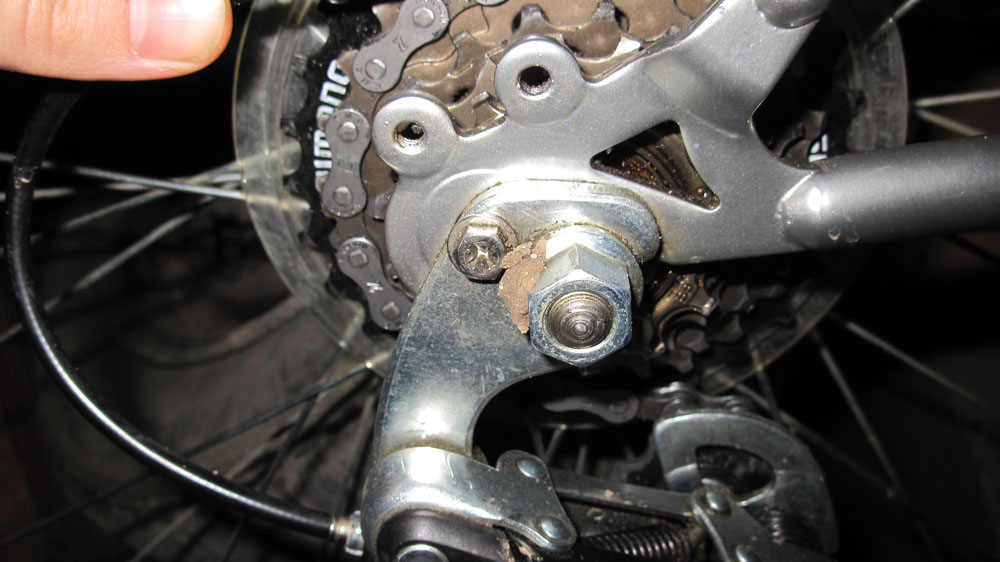

Felton93 Napisano 26 Marca 2010 Napisano 26 Marca 2010 Wydaje mi się, że może być problem z zamontowaniem tylnej przerzutki, gdyż z tego co widzę w linku, który dałeś masz tam przerzutkę zespoloną z hakiem (jak w wielu rowerach z marketu). Można co prawda kupić Tourney'a z takim hakiem ale tu pojawia się pytanie (jakie zadał michuuu) czy warto pakować w to kasę?... A tak wygląda ten Tourney: http://www.allegro.pl/item971696975_przerzutka_6_7_biegow_shimano_tourney_rdtx51_hak.html
stypa Napisano 27 Marca 2010 Autor Napisano 27 Marca 2010 Ok, więc zgodnie z Waszymi sugestiami zakupię na początek wyłącznie TYLNĄ przerzutkę. Tylko bardzo proszę, możecie mi zaproponować jakiś fajny model? Acha...Nie będę musiał zmieniać łańcucha, manetek itp.?? W załączniku przesyłam sposób mocowania tylnej przerzutki Ok, więc zgodnie z Waszymi sugestiami zakupię na początek wyłącznie TYLNĄ przerzutkę. Tylko bardzo proszę, możecie mi zaproponować jakiś fajny model? Acha...Nie będę musiał zmieniać łańcucha, manetek itp.?? W załączniku przesyłam sposób mocowania tylnej przerzutki Ok, więc zgodnie z Waszymi sugestiami zakupię na początek wyłącznie TYLNĄ przerzutkę. Tylko bardzo proszę, możecie mi zaproponować jakiś fajny model? Acha...Nie będę musiał zmieniać łańcucha, manetek itp.?? W załączniku przesyłam sposób mocowania tylnej przerzutki znalazlem coś takirgo: http://allegro.pl/item969717334_przerzutka_shimano_deore_rd_m531_nowa_od_ss_fv_cz.html oraz http://allegro.pl/item969714004_przerzutka_shimano_alivio_rd_m410_nowa_od_ss_fv_s.html tylko nie wiem czy da się to zamontowac u mnie...Z tego co wyczytałem to jest montaż na hak i śrubę chyba.
dominik223 Napisano 27 Marca 2010 Napisano 27 Marca 2010 Hmmm... W tym rowerze to nie kaseta tylko wolno bieg;] Nie ma co kupować przerzutki bez miany manetek(brak bębenka do regulacji). Ja bym w nic nie inwestował... Tylnia przerzutka jest zintegrowana z hakiem.
