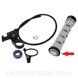

Witam.. mam taki o to problem z motion control w torze:
rozłożyłem amortyzator na czesci pierwsze i zauważyłem ze w motion control brakuje pewnej uszczelki.. na rysunku widac której.
Czy ktoś kto bawił się już w serwis Tory może powiedziec co to za uszczelka? bo z obrazku ciezko wywnioskowac. czy zwykły oring bedzie dobry czy trzeba szukac co innego?
Miałem też problem z tą uszczelką :)Za 30 zł kupiłem w jednym z nieoficjalnych serwisów rock shock. Możesz też się udać do hurtowni uszczelek, ale jak nie masz na wzór to lipa. Moim zadaniem zwykły o ring się nie spisze, musi być uszczelka z specjalnym rantem.
W tym sklepie kupiłem, jak nic u siebie nie znajdziesz to zadzwoń może ci wyślą, najlepiej od razu do działu serwisu. http://coolbike.pl/
