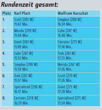

spootnick Napisano 25 Marca 2010 Napisano 25 Marca 2010 Moim zdaniem Spec nie jest żadnym cudem i patrząc na czasy będzie jeździł jak jedno zawias czy wirtual. Ramy znanych producentów są efektywne, a co wpływa na wyniki to masa całości i gumy. W załączniku czasy rowerów z testu.

spootnick Napisano 26 Marca 2010 Napisano 26 Marca 2010 Ja się nie zgodzę. Skoro Braina w Specu można ustawiać na mniejszą i większą czułość to dla mnie znaczy że upośledza działanie zawieszenia. Z czasów z wcześniejszego posta wynika dla mnie że takie rozwiązanie nie daje przewagi względem standardowych systemów. W każdym fullu wykorzystującym cały skok zawieszenie będzie jakoś tam pracować pod wpływem pedałowania. Pytanie ile mocy się na tym traci. Można oczywiście bardziej napompować, włączyć platformę tylko pytanie czy nie zrobi się wtedy cięższego HT który czasem się ugnie. Dla mnie dyskusje full vs HT w kontekście ścigania są jałowe bez podawania czasów i warunków testu.
