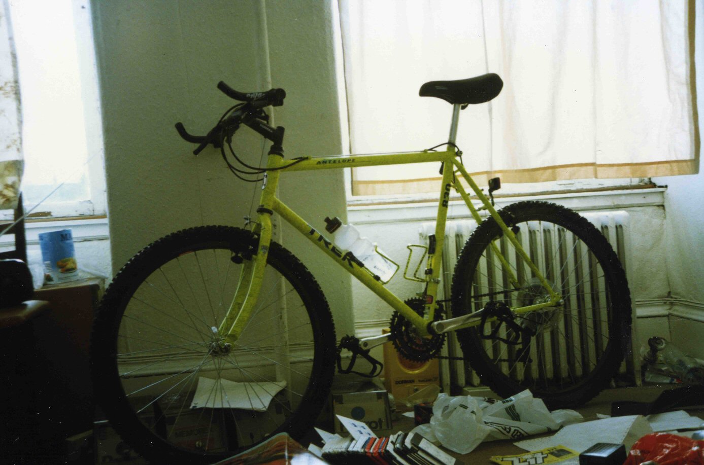

jeltz Napisano 11 Marca 2010 Napisano 11 Marca 2010 Wygrzebałem z piwnicy kuzyna starą ramę Trek 830 Antelope (zdj. rower na tej ramie) i zastanawiam się czy można na niej złożyć coś co dobrze zniesie codzienne wyprawy po Warszawie oraz weekendowe po szlakach turystycznych. Jestem zwolennikiem kupowania "gotowych" rowerów, ale ubiegły sezon w którym skradziono mi dwa uszczuplił trochę mój portfel. Jeśli macie jakieś pomysły jaki osprzęt tam zamontować to bardzo proszę o porady. Warto w ogóle inwestować w tak starą ramę? Mój budżet to powiedzmy 1.0 - 1.5 tyś. PLN
Mod Team Puklus Napisano 11 Marca 2010 Mod Team Napisano 11 Marca 2010 Rama pewnie stalowa, 1" wiec polotu nie ma. Możesz kupić cały napęd, kokpit ale na amora wysokich lotów nie masz co liczyć. Poza tym rama przystosowana do sztywniaka z czasów jak amorów nie było za wiele wiec wsadzenie jakiegokolwiek amora spowoduje spora zmianę geometrii. Za 1500 lepiej sie porozglądać za nowym albo coś lekko chodzonego
Schwefel Napisano 11 Marca 2010 Napisano 11 Marca 2010 Szkoda zachodu. Ten zostaw sobie jako zimówkę.
