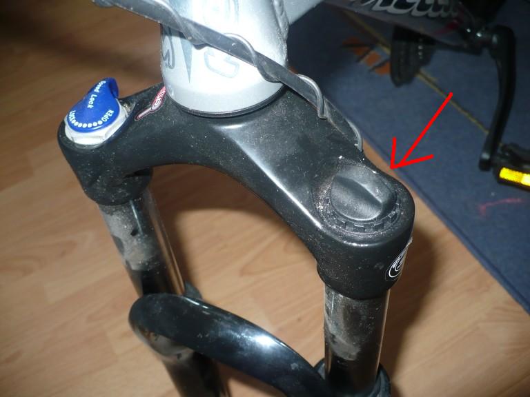

piotrekolarz Napisano 11 Marca 2010 Napisano 11 Marca 2010 Witam, Gdy kupowałem rower jakieś 8 miesięcy temu sprzedawca poinformował mnie o kilku ważnych rzeczach m.in. o dbaniu amortyzatora ponieważ jego niezaniedbanie może spowodować do jego zepsucia, pokazywał mi co trzeba robić co jakieś pół roku w tym rzecz, że zapomniałem jak to się robiło, a nie chcę go całkowicie zepsuć. Nie jestem pewien ale tu chyba chodzi o sprężenie zwrotne? i przekręcenie o ileś stopni tego pokrętła i ponowne przekręcenie w drugą stronę. No i co najważniejsze mam amortyzator xcm v2
Schwefel Napisano 11 Marca 2010 Napisano 11 Marca 2010 A co ma regulacja naprężenia wstępnego do dbania o amor?
Fludi Napisano 11 Marca 2010 Napisano 11 Marca 2010 To co powinieneś robić i nie co pół roku, a w miarę na bieżąco to smarowanie goleni, żeby nie były suche i ufajdane, np.: burnox'em deo.
piotrekolarz Napisano 11 Marca 2010 Autor Napisano 11 Marca 2010 na mechanice rowerowej w ogóle się nie znam więc co to jest regulacja naprężenia wstępnego i golenie? dzięki za odpowiedz:)
Root Admin Mieciu Napisano 11 Marca 2010 Root Admin Napisano 11 Marca 2010 Golenie Górne/Dolne - Części widelca, dolne połączone są podkową, górne koroną. Podczas pracy widelca golenie górne wchodzą w dolne (down-side-up) najbardziej popularne rozwiązanie stosowane w amortyzatorach. Jego przeciwieństwem jest rozwiązanie upside-down gdzie golenie dolne wchodzą w górne. http://www.forumrowerowe.org/topic/41732-sownik-pojeae-rowerowych/ szukajcie a znajdziecie
