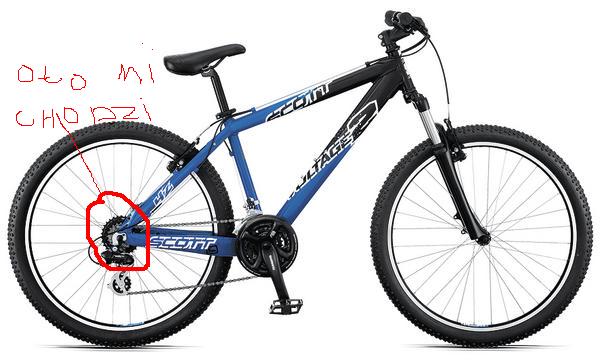

Vistren Napisano 6 Marca 2010 Napisano 6 Marca 2010 Witam! Na wstępie chciałbym w razie co przeprosić za to jak to jest zły dział albo coś i proszę o wyrozumiałość.... Mam pewien problem z tylnym kołem w rowerze (nie znam się dokładnie na częściach w rowerach nie wiem dokładnie jak się nazywają ale postaram się to dobrze wyjaśnić na czym polega mój problem). Otóż gdy napędzam rower tylne koło nie reaguje na ruchy pedałów kręci się wszystko normalnie jak gdybym pedałował do tyłu... Po ściągnięciu koła z ramy dostrzegłem, że te zębatki tylne te całe kółeczko się obraca(kręci) jak by coś w środku w kole nawaliło jakieś łożysko lub coś bo normalnie wiem że nie mają prawa się same te zębatki obracać. Proszę o odpowiedź albo jakąś podpowiedź co może być grane jak coś zadawajcie pytania, postaram sie odpowiedzieć na nie. Pozdrawiam.
Miecho87 Napisano 6 Marca 2010 Napisano 6 Marca 2010 Jeśli obracają się wszystkie zębatki razem to najprawdopodobniej padł bębenek. Skoro nie masz zajawki na mechanika to pewnie nie masz też przynajmniej części narzędzi niezbędnych do dokładnego zbadanie sprawy. Najpewniej powinieneś się z tym udać do serwisu, ale jeśli chcesz się za to zabrać samemu to forum na pewno pomoże.

TocaS Napisano 6 Marca 2010 Napisano 6 Marca 2010 Jeśli to jest ten Scott o którym myślę to ma z tyłu piastę FH-RM30-8 cena bębenka około 60 zł wymiana z 15 zł najlepiej samo koło zanieść do serwisu. Nowe koło może wynieść od 120 zł. Przykład http://www.allegro.pl/item938049985_kolo_tylne_alexrims_xd_lite.html
