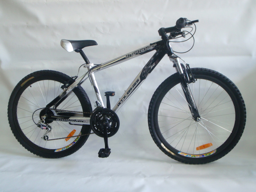

kamilos5671 Napisano 5 Marca 2010 Napisano 5 Marca 2010 Witam, dziś kupilem rame Bikeland GTX Sprinter 26. Chciałbym do neigo dopasować korbe i suport. Czy ktoś by mógł mi podać jakaś korbę i suport kupic. Daje tez zdjęcie jak wyglada rower. Proszę o szybką odpowiedz
