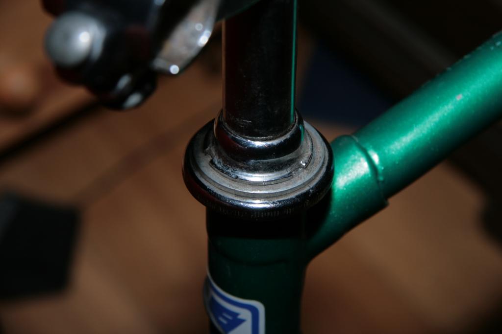

a) Przy sterach zamocowana jest dziwna nakrętka. Ma ona 3 nacięcia i nie mam pojęcia jak ją zdemontować, jaki klucz jest do niej potrzebny?

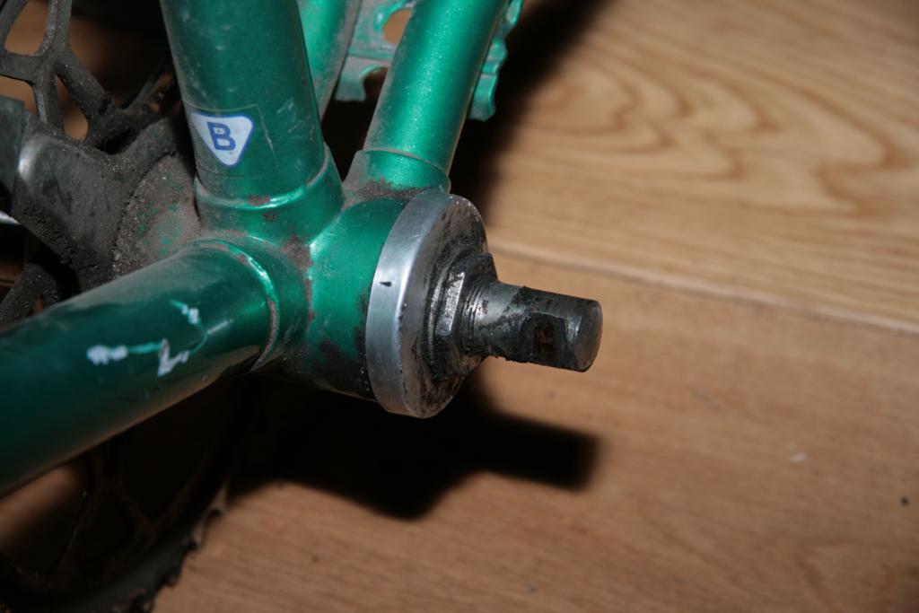

B) Korby w tym rowerze są dwuczęściowe, jedną część udało mi się odkręcić. Ośka jest nagwintowana, a na ośkę nakręcona nakrętka, która ma rozjechany gwint - kręci się w kółko i nie schodzi z ośki. Jedyne co mi przychodzi do głowy, to przeciąć tę nakrętkę?

Tę dziwną nakrętkę odkręca się tzw. kluczem rowerowym (przykładowy w linku)
Ewentualnie porodzisz sobie zestawem młotek + płaski śrubokręt.
Co do osi korby to skoro gwint w nakrętce przestał istnieć pozostaje ją ciąć
