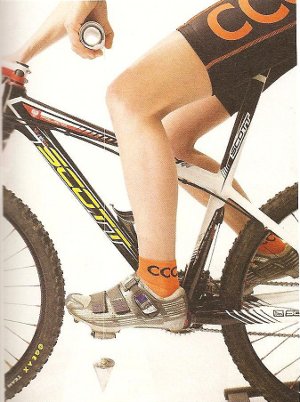

nabial Napisano 28 Lutego 2010 Napisano 28 Lutego 2010 skupmy sie na tym, co dolega autorowi...daj fotke podeszwy buta, zeby bylo widac, jak masz zamocowany blok, bo domyslam sie, ze z ustawieniem odpowiedniej wysokosci siodla nie masz problemu ustawienie siodla przod-tyl - siadasz wygodnie wpiety w oba pedaly, ktos cie trzyma w pionie, albo opierasz sie kierownica o sciane, musi byc plasko, a ty pionowo, korby idealnie w poziomie, bierzesz szpulke nici, przywiazujesz jakis ciezarek i ktos do przedniej nogi przyklada ci rozwinieta nitke, ktora opiera sie idealnie o sam przod kolana, w takim ustawieniu linka powinna dotykac od przedniej strony osi pedalu, ci ktorzy jezdza z ustawieniem siodla bardziej w tyl, silowo, bardzo czesto koncza swoja przygode z tym sportem dziob siodla z reguly wycelowany ma byc w kierownice, czyli lekko w dol do reszty przydalalby sie juz fotka buta, o ktorej pisalem wyzej co do zmian ustawien w przypadku za duzej ramy, to jedyne posuniecie, ktore nie wplywa negatywnie na inne sprawy, to chyba tylko krotszy mostek ostrzej idacy w dol

mariuszmtb Napisano 28 Lutego 2010 Napisano 28 Lutego 2010 ustawienie siodla przod-tyl zgodze sie z przedmówcą tu masz fotke jak to wygląda: natomiast co do "dziob siodla z reguly wycelowany ma byc w kierownice, czyli lekko w dol" to bzdura. Dla roweru cross country optymalnym ustawieniem jest gdy górna linia siodełka przebiega prostopadle do pionu. Kiedy nos siodełka zadarty jest do góry, odczuwane mogą być bolesności w kroczu. Opuszczony nosek powoduje zsuwanie się do przodu i zwiększenie nacisku na nadgarstki, a wyglada to tak: z tego samego artykułu położenie manetek: Ból kolan tu sie powtórzę, przeanalizuj swoje ostatnie treningi czy przypadkiem nie robiłeś ich na twardym przełożeniu z kadencją 50-60, przed takimi siłowymi treningami powinieneś zrobic kilka, kilkanaście? treningów na przełożeniach miekkich z kadencją 85-95, z resztą jest to opisane w artykule Bolesny staw, który załączył Klosiu. Długośc nóg zmierz: stojąc boso przy ścianie od krocza do ziemi. na forum znalazłem też ciekawe informacje na ten temat: http://www.forumrowerowe.org/topic/63920-siodo-optymalne-ustawienie-siodeka/ polecam także ciekawy artykuł: http://news.bikeworld.pl/rower/artykul/2752/redir:3/

nabial Napisano 28 Lutego 2010 Napisano 28 Lutego 2010 z tym machaniem w powietrzu to wplywa na to wysokosc mufy i dlugosc korby...roznice w wysokosciach muf ram przeznaczonych do tego samego sa minimalne, a co do korby, to montarz 180mm jest chyba ostatnia rzecza, o ktorej bys pomyslal, poza tym 5mm w tej kwestii nie ma znaczenia, ale kurcze dziwne, bo dzis powiesilem luzno noge i szlifowalem butem asfalt, co prawa palcami, ale jednak rama bylaby winna, gdyby brakowalo ci pretow w siodle, musialbys stosowac mostek inny niz 90-120mm, reszta nie ma nic wspolnego z twoim problemem z bolem kolana niestety bywa tak, bynajmniej moim, ze trudno jest jednoznacznie okreslic, gdzie boli, wiec musisz kombinowac sam, na kazdym wariancie trzeba sie przejechac kilka razy, jak pojawi sie bol, to znowu wypadaloby z tydzien odczekac a i tak nie gwarantuje ci to obiektywnych wynikow, niestety

nabial Napisano 28 Lutego 2010 Napisano 28 Lutego 2010 to nie rob tego sam, podczas jazdy sprawdz jak daleko nic nie wyszło siedzisz na siodle i zrob to samo tuz przez pomiarem, poza tym jest to taki pkt odniesienia, od ktorego zaleznie od preferencji kadencyjnych mozna troche przesuwac siodlo, im bardziej w przod, tym wyzsza kadencja i wiekszy udzial lydek co do ustawiania blokow na boki, to wiem, ze zawodowcy staraja sie aby but niemal ocieral o ramie korby, wg mnie trzeba to dostosowac do szerokosci miednicy tak, aby nacisk stopy byl rownomierny, a nie pod katem, bo nawet sztywna podeszwa nie uchroni wtedy naszych kolan, jesli chcesz ustawiac bloki lekko pod katem, to jak juz palce lekko na zewnatrz, tylko wtedy mozesz pietami haczyc o rame, raczej bym tego nie robil, sam probowalem i zrezygnowalem wlasnie z tego powodu
