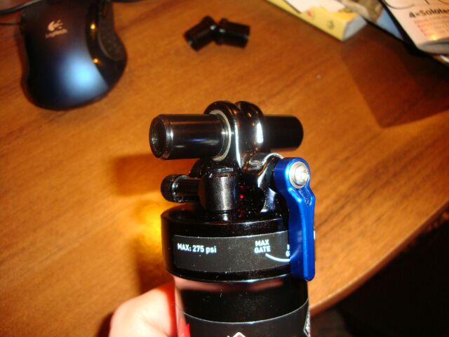

fighterbull Napisano 25 Lutego 2010 Napisano 25 Lutego 2010 Witam! Mam pytanie potrzebuje skrocic tulejki w damperze RS monarch 3.3 ciezko go bedzie zamontowac w tokarce i skrocic tuleje, moje pytanie brzmi czy mozna ja jakas wybic wykrecic? ma jakis gwint w srodku ktorego nie widac? Serdecznie dziekuje za pomoc
Schwefel Napisano 25 Lutego 2010 Napisano 25 Lutego 2010 Tulejki są mocowane na wcisk. Podważasz śrubokrętem i wychodzi.
fighterbull Napisano 25 Lutego 2010 Autor Napisano 25 Lutego 2010 Tulejki są mocowane na wcisk czyli delikatnie imadelko i mloteczek?
Schwefel Napisano 25 Lutego 2010 Napisano 25 Lutego 2010 Bierzesz płaski śrubokręt, wbijasz między tuleję a korpus i uderzasz młotkiem w koniec śrubokręta.
fighterbull Napisano 25 Lutego 2010 Autor Napisano 25 Lutego 2010 zle sie wyrazilem chodzi mi o ta dluga tuleje ktora przechodzi przez damper dorzuce fotke zle sie wyrazilem chodzi mi o ta dluga tuleje ktora przechodzi przez damper dorzuce fotke
Schwefel Napisano 25 Lutego 2010 Napisano 25 Lutego 2010 Jak ona jest cała przez całą długość to wybijaj przez jakieś drewienko młotkiem.
fighterbull Napisano 25 Lutego 2010 Autor Napisano 25 Lutego 2010 Jak ona jest cała przez całą długość to wybijaj przez jakieś drewienko młotkiem. Ok wielkie dzieki, patrzac w srodek to jest to jeden element;-) heheeeh:-)
