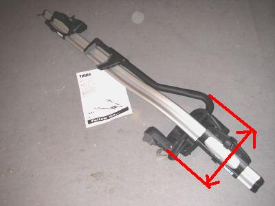

SilverXC Napisano 21 Lutego 2010 Napisano 21 Lutego 2010 Thule 591 jest dosc szeroki wiec moze byc problem, podaj dlugosc belki - zmierzę szerokość bagażnika, podejdziesz z miarka do belki i bedziesz wiedzial.
SilverXC Napisano 21 Lutego 2010 Napisano 21 Lutego 2010 Więc bagażnik w najszerszym miejscu (patrz załącznik) ma ok 30cm. Więc 4 obok siebie nie wejdą chyba ze beda zamontowane naprzemiennie przodem i tyłem do kierunku jazdy ale musialbys sprawdzic jak wyjdze taki rozkład na belkach.
RAFI1784 Napisano 21 Lutego 2010 Napisano 21 Lutego 2010 Więc bagażnik w najszerszym miejscu (patrz załącznik) ma ok 30cm. Więc 4 obok siebie nie wejdą chyba ze beda zamontowane naprzemiennie przodem i tyłem do kierunku jazdy ale musialbys sprawdzic jak wyjdze taki rozkład na belkach. przy tylu rowerach, zawsze montuje się je na zakładkę inaczej zawsze zaczepiałyby się kierami...
SilverXC Napisano 21 Lutego 2010 Napisano 21 Lutego 2010 przy tylu rowerach, zawsze montuje się je na zakładkę inaczej zawsze zaczepiałyby się kierami... Racja, sam tak montowalem. Nie wiem czemu zalozylem ze mozna zamontowac jeden obok drugiego
