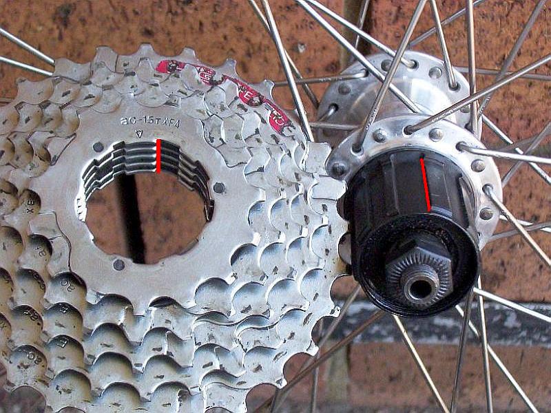

premier2 Napisano 17 Lutego 2010 Napisano 17 Lutego 2010 Ma ktoś zdjęcie takiego patentu, albo może potrafi to zobrazować na rysunku?
SilverXC Napisano 17 Lutego 2010 Napisano 17 Lutego 2010 Ma ktoś zdjęcie takiego patentu, albo może potrafi to zobrazować na rysunku? Załączam przykładowe zdjęcie, nie znalazłem foty kasety na bębenku więć będziesz musiał się zadowolic takim. Czerwone wskazuje miejsce styku kasety i bębenka w to miejsce po nasunieciu kasety wsuwasz zszywkę przez co „pogrubia się” ścianka Alu bębenka a nacisk rozkłada się na większą powierzchnię Patent naprawde genialny. Zakładam że da się max 2 wyprostowane zszywki wsadzic miedzy kasete a bębenek, czy na reszcie zębów bębenka nie pojawiają się wgniecenia ?
Mod Team Odi Napisano 17 Lutego 2010 Mod Team Napisano 17 Lutego 2010 Zakładam że da się max 2 wyprostowane zszywki wsadzic miedzy kasete a bębenek, czy na reszcie zębów bębenka nie pojawiają się wgniecenia ? Na logikę - nie. Bo te 2 zszywki zablokują ruch kasety tak, że nie będzie ona nacinać bębenka.
SilverXC Napisano 17 Lutego 2010 Napisano 17 Lutego 2010 Na logikę - nie. Bo te 2 zszywki zablokują ruch kasety tak, że nie będzie ona nacinać bębenka. Tylko pytanie czy rzeczywiscie wchodzą dwie, bo jesli wejdzie tylko jedna to bebenek bedzie nacinany.
1415chris Napisano 17 Lutego 2010 Napisano 17 Lutego 2010 Z tego co ludzie pisza to wchodza 2 i nieco wiecej...

madek Napisano 25 Lutego 2010 Autor Napisano 25 Lutego 2010 Mam juz piaste w rekach i moge cos wiecej wniesc do tematu. Sprawa wyglada tak ze po zalozeniu kasety nie ma miejsca zeby wsunac nawet 1 zszywke (mam tapicerskie 14mm) Tak to wygląda: Ale z kaseta SLX mysle ze nie bedzie zle, te 4 znitowane koronki sa złączone pomiędzy jakimis plastikowymi pierscieniami i opierają sie na bebenku całej długości. Gorzej bedzie jedynie z 2 najmniejszymi...
1415chris Napisano 25 Lutego 2010 Napisano 25 Lutego 2010 Dokladnie krzywda nie dzieje sie na calej dl bebenka tylko tam gdzie koronki sa luzne, przy koronkach na pajaku, lub jak powyzej.
