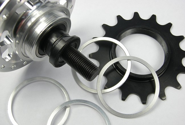

sath Napisano 6 Lutego 2010 Udostępnij Napisano 6 Lutego 2010 Krótszy suport (szczególnie jak masz ubijaki), dostaniesz 107kę + dystans pod koronkę taki jak: Powinny pasować dystanse stosowane do redukcji kaset 8/9 na 1 lub to kaset singlowych. Warunkiem jest to żeby nie miały ząbków. Nie wiem też jak szeroki jest gwint w novatecu. Odnośnik do komentarza Udostępnij na innych stronach More sharing options...

sath Napisano 6 Lutego 2010 Udostępnij Napisano 6 Lutego 2010 mp3fan jeszcze jedna sprawa - jesteś pewien, że to co masz wkręcone to jest 111tka? Mnie to wygląda na >115. Korba powinna siedzieć jak najbliżej mufy, żeby nie było takiej szpary. Nie wiem czy wtedy Ci się blat zmieści, ale podejrzewam, że nie musiałbyś nawet dystansów na piaście zakładać. Obecnie to wygląda tak jakbyś miał suport i korbę ustawione pod 2 albo i nawet 3 blaty. Odnośnik do komentarza Udostępnij na innych stronach More sharing options...
