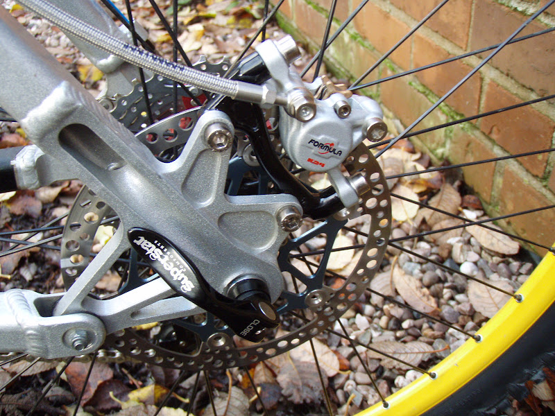

Mod Team IvanMTB Napisano 2 Lutego 2010 Mod Team Napisano 2 Lutego 2010 Klaniam, Heckler ma standardowe tylne haki, 10mm. Ale jak juz Hope to kup zestawik do konwersji piasty na sztywne 10mm: http://www.chainreactioncycles.com/Models.aspx?ModelID=18757 do tego zacisk 10mm http://www.chainreactioncycles.com/Models.aspx?ModelID=31831 Lub skrecana oska jak w Saint i tyl usztywniony. http://www.chainreactioncycles.com/Models.aspx?PartnerID=79&ModelID=18759 (jak widac wyjszly na CRC...) Sam ma takie cus w Pryszczu: Niestety tylnych osiek SuperStar aktualnie nie ma na stanie a sa 3x tansze niz NC i 5x tansze niz DT Swiss... Szacunek... I.
