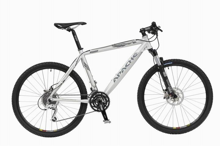

julek106 Napisano 2 Lutego 2010 Autor Napisano 2 Lutego 2010 Masz manetkę pop lock do blokady? Tora jest prościutka w budowie, wystarczy poszukać schematu budowy/serwisu i widać elementy odpowiedzialne za blokadę widelca. tak dokładnie to ten oto model http://www.sklep.rowery.com.pl/index.php?products=product&prod_id=1395 ale jak już znajde ten schemat to czy mam sie sam zabrać za to czy lepiej poszukać innego serwisu rowerowego ?
