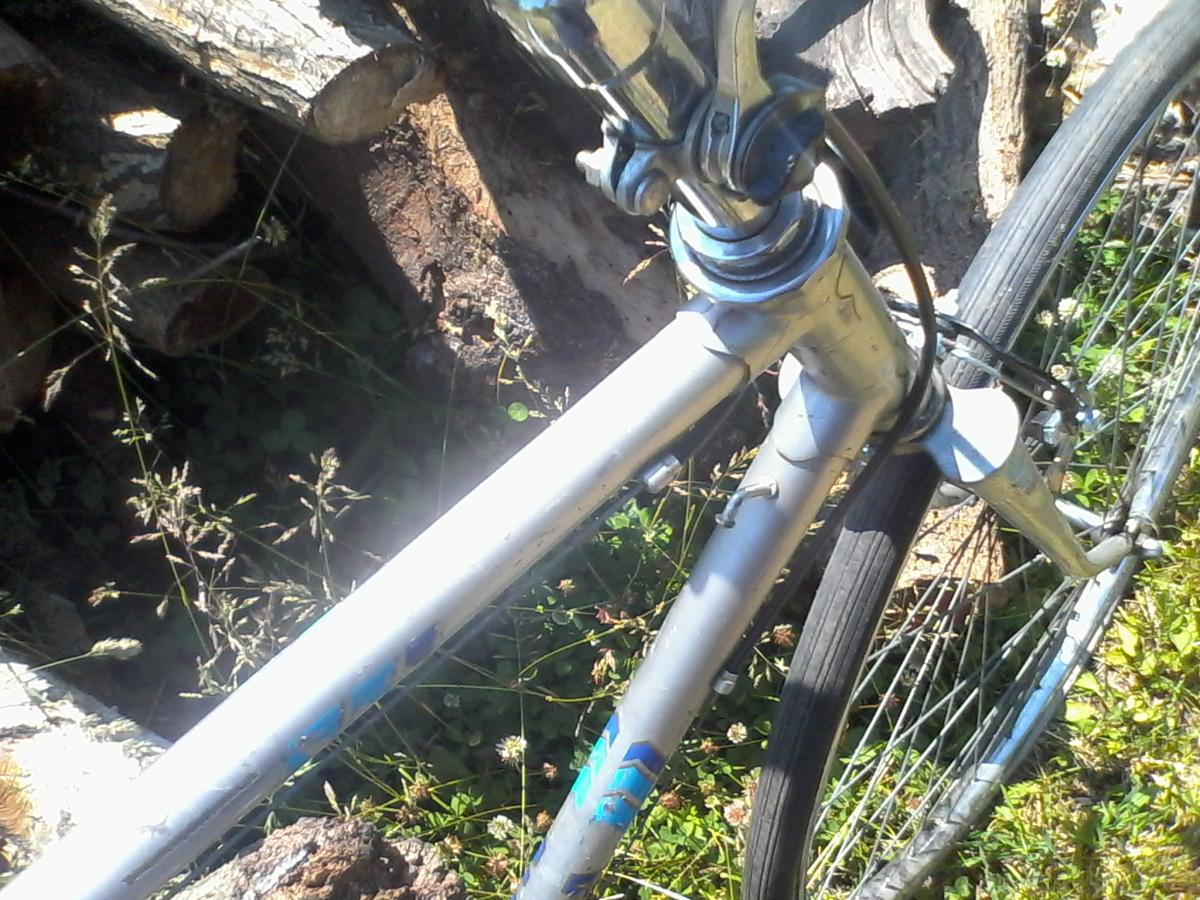

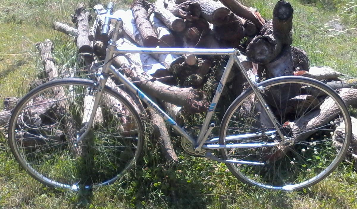

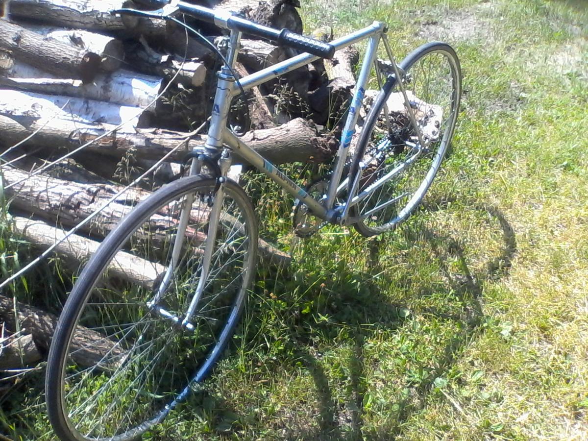

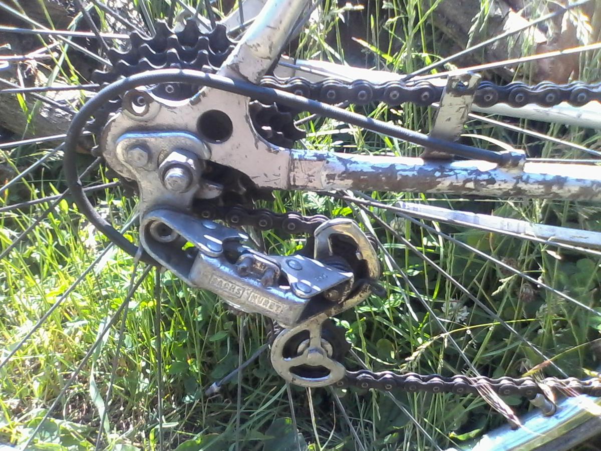

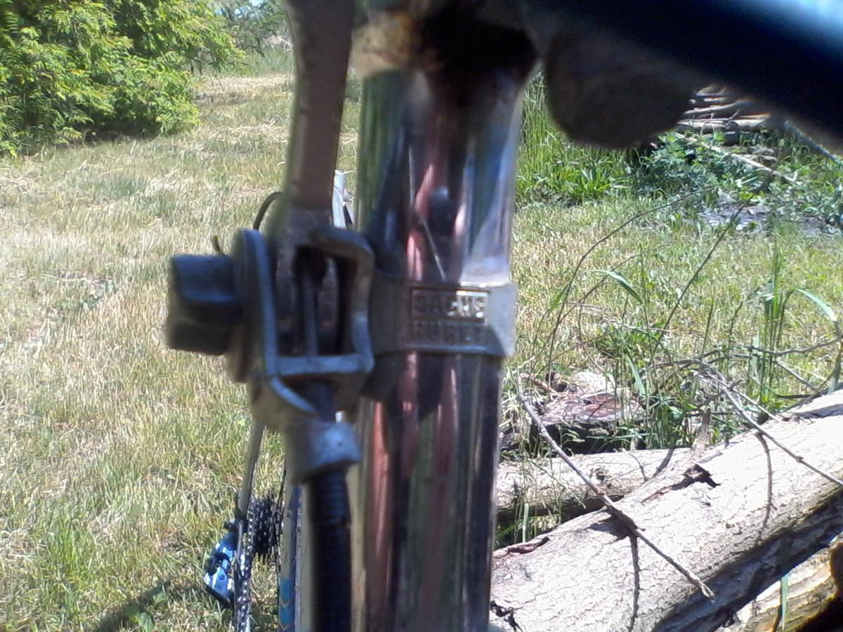

Pegasus Napisano 12 Czerwca 2015 Udostępnij Napisano 12 Czerwca 2015 Kupiłem dzisiaj tę szoskę. Jest to Alfira. po dokładniejszym przyjrzeniu się stwierdzam, że do wumiany od razu są opony i przednia dętka ( bzobaczymy co z tylnią bo może z niej zejdzie powietrze ). Oponki to 32c, mam w domu jedną 35c i jeszcze jedną kupię. Przerzutka i manetka Sachs Huret 1x5, supprot na klin ( ale w przyszłości poleci razem z korbą, bo wsadze na kwadrat ). Obręcze Schurmann poobijane ale na razie muszą zostać , bo w grę wchodzi tylko składanie kół, bo rozstaw to 122, czyli piasta 125 pewie wejdzie, ale z gotowców nic ciekawego nie ma. Przedni hamulec już założony ale muszę do niego kupić linke i na tł też by się nowa przydała. Średnica sztycy jaka tam wejdzie to chyba 24,5 - są takie??? Rowerek koszował mnie 16 zł... Cytuj Odnośnik do komentarza Udostępnij na innych stronach More sharing options...
Mod Team IvanMTB Napisano 12 Czerwca 2015 Mod Team Udostępnij Napisano 12 Czerwca 2015 supprot na klin ( ale w przyszłości poleci razem z korbą, bo wsadze na kwadrat ). O ile masz w suporcie gwin a nie wbijane miski Średnica sztycy jaka tam wejdzie to chyba 24,5 - są takie??? Uhmmm... Na Aliexpess'ie http://www.aliexpress.com/item/Bicycle-seat-tube-seatpost-24-5mm-road-bike-models-seat-aluminum-alloy-outdoor/1204787922.html Szukaj, może coś trafisz... Tak sobie jeszcze pomyślałem, a nie jest to przypadkiem 25.4? Bo wtedy spokój, dostaniesz... Szacunek... I. Cytuj Odnośnik do komentarza Udostępnij na innych stronach More sharing options...

Mod Team IvanMTB Napisano 12 Czerwca 2015 Mod Team Udostępnij Napisano 12 Czerwca 2015 Sądzę, że wątpię... Kupiłeś antyczny rower w takimsobie stanie, musisz w niego zainwestować bógiallah raczy wiedzić ile żeby na nim jeździć a na dodatek jak cokolwiek sie zużyje to jesteś w w czarnej rzyci, gdyz dostep do tak starych części zamiennych jest słaby, zeby nie powiedzieć kijowy... Tymbardziej, że chcesz używać go na codzień... Co innego jak składzs klasyka na okoliczności kolekcjonerskie lub okazjonalne wypady w klimacie retro... No ale nie wybierasz sie raczej na którąś z edycji Eroiki? Szacunek... I. Cytuj Odnośnik do komentarza Udostępnij na innych stronach More sharing options...

Pegasus Napisano 13 Czerwca 2015 Udostępnij Napisano 13 Czerwca 2015 Jest jeszcze kilka ale są za duże co o nim myślicie? Cytuj Odnośnik do komentarza Udostępnij na innych stronach More sharing options...
Mod Team IvanMTB Napisano 13 Czerwca 2015 Mod Team Udostępnij Napisano 13 Czerwca 2015 Wrzuć zdjecia na jakiś serwis hostingowy i wklej bezposrednio lub daj linki. No rower... Ciagle uważam, że o ile nie ma to być projekt do okazjonalnych wycieczek w klimacie tylko wołek roboczy to słaby interes... Pojeździsz a jak zużyjesz elementy nnapedu to wtedy masz problem... Choc z drugiej strony nie raz ludziska tak właśnie robią. Jeżdżą aż zarżną, potem kupuja kolejny sprzęt za flaszkę Szacunek... I. Cytuj Odnośnik do komentarza Udostępnij na innych stronach More sharing options...
Venec Napisano 13 Czerwca 2015 Udostępnij Napisano 13 Czerwca 2015 (edytowane) Kupiłeś jakiegoś przerabianego mieszczucha - jeszcze ma mocowanie na tylnym trójkącie pod osłonkę łańcucha. Dorzuć do niego jakieś 50-60 złoty za jakieś złomowe graty i możesz pojeździć nim po bułki. Bo pomykacza z niego to raczej nie będzie bez wymiany całego szpeju. Edytowane 13 Czerwca 2015 przez Venec Cytuj Odnośnik do komentarza Udostępnij na innych stronach More sharing options...
