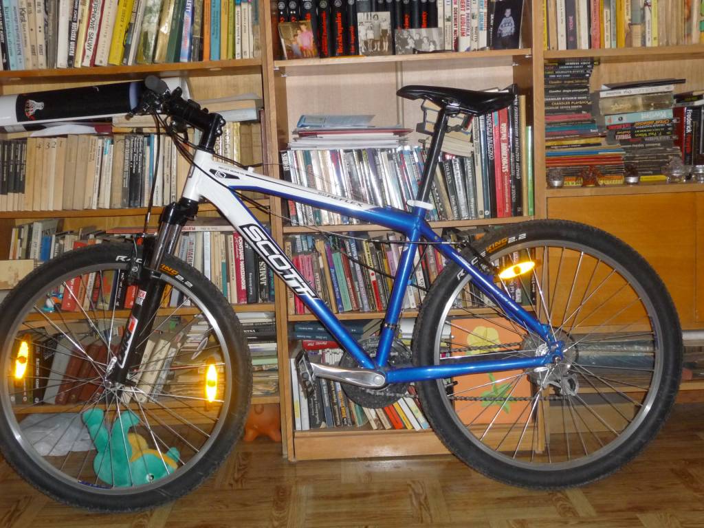

Poczwar Napisano 28 Stycznia 2010 Napisano 28 Stycznia 2010 Witam!!! Planuje złożyć sobie koła do ok.800zł. Rower używany jest do trochę ostrzejszej jazdy (skoki, zjazdy ale zwykła jazda też występuje dlatego nie mogą być zbyt ciężkie) Kolorystycznie miałoby być tak: piasty-białe, felgi-białe,szprychy-czarne. A te części mogłyby być: piasta - Novateca, a szprychy-DT Swiss, Felga-nie mam pomysłu ...no ale pomożecie xD AHA zapomniałem dodać że koło ma być pod tarcze. PoZdRo

Poczwar Napisano 29 Stycznia 2010 Autor Napisano 29 Stycznia 2010 Amortyzator--------Rock Shox Dart 3 Opony--------------Continental Race King 2.2 Cały napęd będzie niedługo Shimano DEORE (mam nadzieje xD) Pedały platformowe-Dartmoor Uptown I do tego jeszcze planuje już wspomniane koła i jakieś tarczówki (może Avid Elixir 5) Za wszystkie części które chciałbym wymienić w Reflexie wyszło mi ok.2500(oczywiście nie tylko za te co wymieniłem) wiem że zaraz zaczniecie mi podpowiadać że lepiej kupić nowy rowerek(czytałem ten temat na forum)ale ta rama podoba mi się,a poza tym będę miał większą frajdę jak zrealizuje swój cel niż miałbym kupić nowy (części dopieram też kolorystycznie). Niektórzy mówią mi ,że za tą kasę nie będę miał roweru z takim osprzętem czy to prawda? aaaa...właśnie co sądzicie o tej ramie???
