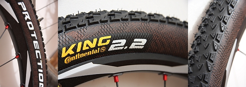

irontonic Napisano 20 Stycznia 2010 Napisano 20 Stycznia 2010 Na pytanie o Continental Race King Protection (konkretnie model 2.2) odpowiem jak stopnieje śnieg. Choć jest lekka (powiedziałbym: optymalna pod względem wagi) wygląda jednak solidnie: boki wzmocniono siatką (jej orzechowy kolor daje ciekawy, arakcyjny efekt estetczny). Wiele sobie po nich obiecuję.
Gość Napisano 21 Stycznia 2010 Napisano 21 Stycznia 2010 (jej orzechowy kolor daje ciekawy, arakcyjny efekt estetczny). zrób zdjęcie jakieś i zamieść albo na maila mi klepnij. chcę ten orzechowy kolor zobaczyć. On mnie właśnie hamuje przed tą oponą .
irontonic Napisano 21 Stycznia 2010 Napisano 21 Stycznia 2010 A proszę bardzo... Zdjęcie w załączniku.
