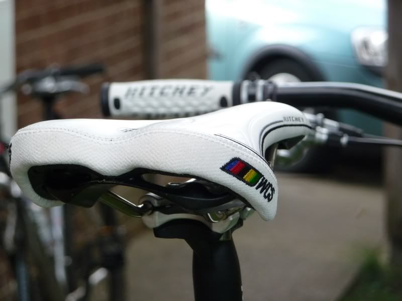

madek Napisano 8 Stycznia 2010 Napisano 8 Stycznia 2010 Ja jakis czas temu zmienilem siodło z SLR XP na Ritchey WCS Marathon. Co prawda do najlzejszych nie nalezy (ok. 240g) ale powiem szczerze ze jesli chodzi o komfort to jest rewelacja - pręty są zamocowane na plastikowo-karbonowym szkielecie i tłumią małe drgania Tak to wygląda A druga sprawa to oponki - mam porównanie bo jezdzilem długo na 2.0 i cisnieniu ponad 3 bar. Teraz mam oponki 2.25 (Schwalbe) i cisnienie ok. 2,5. Zarówno przyczepnosc jak i komfort duzo lepsze, jedynie troszke wieksze opory toczenia ale nawet w maratonach mi to nie przeszkadza
