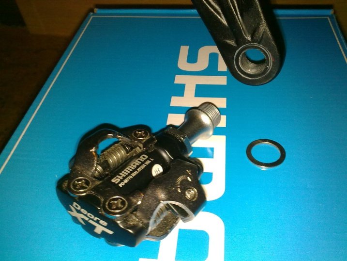

iknowwho Napisano 15 Stycznia 2010 Napisano 15 Stycznia 2010 Witam! Mam nadzieję, że będzie ok, jak się podepnę. Ale też o 770'kach - właśnie zakupiłem nowe Dzięki tematowi i Waszym postom wiem już co mnie czeka. Być może to też się tyczy konserwacji: Wykręciłem, nie bez problemu, stare platformy i wyczyściłem gwinty w korbach, ale nie wiem czego użyć do nasmarowania na nowo. Napiszcie, proszę, czym smarujecie gwinty, żeby się nie zapiekały? Wystarczy smar grafitowy? Czy trzeba mieć jakiś super, np. http://www.bike-center.pl/index.php?p3693,shimano-anti-seize-preparat-zapobiegajacy-spiekaniu-sloik-455g ? W innych tematach wyczytałem, że się smaruje. Ale czym..? Przy okazji jeszcze jedno pytanie (sorry za off-top, ale nie opłaca się chyba zakładać nowego tematu?): Potrafilibyście powiedzieć czy podkładki widoczne na zdjęciu "należą" do korb czy do starych pedałów? Macie podobne? Korby, to RaceFace_RideXCForged. Dzięki za podpowiedzi!
Duke Napisano 31 Stycznia 2010 Napisano 31 Stycznia 2010 Wystarczy duuuuuuuużo smaru grafitowego, też mam 770, mają tendencję to zapiekania. Czy admin mógłby w końcu zrobić coś z forum, żeby działało pod IE i żeby nie traciło się odpowiedzi jak coś się forum nie podoba(jakieś niezgodności).
