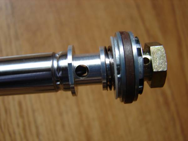

Pikul Napisano 4 Kwietnia 2010 Napisano 4 Kwietnia 2010 Witam Jeśli pytasz o tłumienie powrotu dla systemów motion i mision control to najprawdopodobniej są to te same tłumiki (można wywnioskować to przeglądając sama specyfikacje poszczególnych modeli na stronie producenta, mission control jest rozbudowana wersja motion control) wyjątkiem jest jedynie SID który posiada jakieś dodatkowe bajery, lecz nie było mi jeszcze dane zgłębić ten temat. tak wygląda tłumik powrotu z systemu Hydracoil 2 amortyzator RS Psylo Race 2004(mam porównanie z systemem Hydracoil z Judy SL i 2 wypada o niebo lepiej, http://www.pinkbike.com/news/Push-Rock-Shox-Pike-2007.html tutaj z kolei tłumik dla Pike-a i kit oferowany przez firmę Push. Co do samych systemów Mision/Motion Control to już inna historia http://autobus.cyclingnews.com/tech.php?id=tech/2007/features/inside_mission_control tutaj można znaleźć trochę przydatnych informacji, na temat tłumienia można by strasznie dużo pisać. W razie jakis pytań zapraszam na PM
