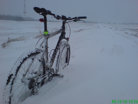

robkellys Napisano 5 Grudnia 2010 Napisano 5 Grudnia 2010 Tylko że ubitego śniegu, czy też lodu nie ma wiele. Drogi są czarne już po kilku godzinach, a w lesie śnieg albo nie ruszony albo rozryty przez ludzi. Ja zdecydowałem się na maxxis wet scream w najbardziej miękkiej mieszance jaka jest.. Początkowo przeraziła mnie ich waga oraz opory toczenia, jednak już po pierwszej wycieczce wiedziałem że to jest to. Ubiegły rok zaliczyłem na high rollerach i było beznadziejnie do tego stopnia ze po chyba 3 próbach dałem spokój z jazda po lesie w śniegu.. Wet scream pozwala na to z\żeby w ciężkim terenie jechać nawet pod spore wzniesienia. Problem zaczyna się kiedy śnieg sięga już połowy koła, ale coś czuje że na takie warunki nie ma dobrej opony.

robkellys Napisano 6 Grudnia 2010 Napisano 6 Grudnia 2010 Ja wybrał bym Kendy lub coś o podobnym bieżniku. Droga w polu często wygląda jak ta na zdjęciu i przejechanie jej na oponie z małym bieżnikiem jest chyba nie realne
Sandacz Napisano 6 Grudnia 2010 Napisano 6 Grudnia 2010 Ja nie potrafię dojrzeć sensu pchania się na takie drogi, nawet na oponach pięciocentymetrowymi klockami :-) W każdym razie na takie dukty: http://img254.imageshack.us/img254/6103/spacer2.jpg wystarczą i Land Cruiser, choć lepsze byłyby wspomniane NN (lub inne, z podobnym bieżnikiem). Rower na fotce ma założone semislicki 2".
