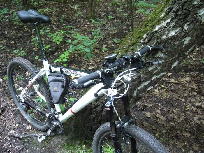

klimek11 Napisano 10 Czerwca 2011 Udostępnij Napisano 10 Czerwca 2011 Hejka Jak to zwykle bywa w miarę rozbudowywania sprzętu, zauważa się kolejne możliwości zmian, wprowadzania innowacji a zmiana jednej części wymusza zmianę drugiej i tak przejście na SPD wymusiło na mnie zmianę sztycy, która była za krótka (około 300 mm), zabrakło mi 50 mm. Aktualnie posiadam wspornik Accent Grayfish 350 mm i 27,2 mm średnicy - jest poprawa, noga w pełni wyprostowana, jestem w stanie efektywnie ciągnąć korbę do góry, czuć różnicę w przyśpieszeniu. Wypad do Kampinosu uświadomił mi, że klockami KELLY'S DUALSTOP to mogę hamować w parku przed psimi kupami (a i tak ich nie mijałem hehehe ) – sosny i kumpli trzeba omijać . Dlatego aktualnie posiadam Meridy GREEN BRAKE – są nowe i jest dobrze (trochę piszczą), zobaczymy co będzie po 1kkm. Przy okazji wymiany klocków, chciałem przesmarować linki i wyczyścić fajki. Niestety przy wyciąganiu linki z fajki wkładka wyszła razem z linką(nie wspomnę o piasku, który się wysypał - siostra mnie opierd..ła ), więc poleciały również linki, pancerze(na białe BBB) i fajki. Układ hamulcowy sprawuje się rewelacyjnie. Jeśli chodzi o przejście na hydraulikę – jak zwykle kasa. Trzeba wymienić piasty i szprychy (obręcze Mach 1 EXE są ok), cena pełnego zestawu hamulcowego – wiadomo. Amorek - chodzi mi po głowie przejście na Rock Shox’a Rebe, niestety problem sprawiają piwoty pod V-brake’i, niektóre modele Reby mają takowe, ale czy warto robić mi krok do tyłu pozostając przy tego typu hamulcu? Dlatego w moim przypadku zmiana amorka prawdopodobnie wymusi przejście na hydraulikę więc to trochę poczeka. Pytanko do Adii’ego twój planowany Fox F80RL nie popsuje Ci geometrii roweru? (on ma chyba 80 mm skoku?), gdzieś na forum znalazłem informację, że te ramy Kross’a to raczej są dedykowane pod amorki o skoku 100mm. Przejście w pełni na napęd 9’cio rzędowy udało mi się zrealizować w tym roku. O spostrzeżeniach współpracy i działaniu manetek XT z pozostałym osprzętem XT/SLX napiszę po kolejnym wypadzie do Puszczy Kampinoskiej. Fotki postaram się wstawić w niedługim czasie. Pozdrawiam Odnośnik do komentarza Udostępnij na innych stronach More sharing options...
adii22 Napisano 15 Czerwca 2011 Autor Udostępnij Napisano 15 Czerwca 2011 Słuchaj, popsuje, nie popsuje, nie wiem Założę, pojeżdżę, jak popsuje, sprzedam i kupie coś ze skokiem 100mm ALe nie powinien, bo on jest tak samo wysoki jak XCR delikatnie ugięty i zablokowany - przypadek, że na takim mi się najwygodniej jeździ? Swoją drogą, fotki wstawię jak złoże koła, zawieszę hebelki pojawi się Fox Odnośnik do komentarza Udostępnij na innych stronach More sharing options...

klimek11 Napisano 27 Czerwca 2011 Udostępnij Napisano 27 Czerwca 2011 Jeśli twoje dziecko wymienia amortyzator w rowerze....WIEC, ŻE COŚ SIĘ DZIEJE !!! Adii22 Krossik kozak, amorek jakiś byczy się wydaje - za######isty jest Gratuluję. Co to jest za hamulec??(napisz jak przód się zachowuje - amorek i hamulec) Seniu001 fajny sprzęt, życzę bezawaryjnego użytkowania. PS. ale się dziś wyje... na kamieniach nad Wisłą - ludzie znów się śmieli (głównie wstawiona młodzież gimnazjalna) - chociaż z drugiej strony zdjęli rowerek ze mnie. Czasami po pracy - muszę porządnie glębnąć - polecam to za######iście odmula . Odnośnik do komentarza Udostępnij na innych stronach More sharing options...

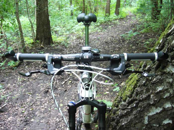

ziemian Napisano 2 Lipca 2011 Udostępnij Napisano 2 Lipca 2011 Klimek co to za rogi??? Odnośnik do komentarza Udostępnij na innych stronach More sharing options...
