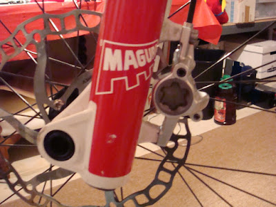

mlodyasg Napisano 6 Lutego 2010 Udostępnij Napisano 6 Lutego 2010 (edytowane) Jak tam sprawują się tarcze ashimy? Coś mi się zdaje, że masz je źle założone... Tu dodatkowe zdjęcie http://1.bp.blogspot.com/_z2s_w5rHJAg/SQe3mogpQKI/AAAAAAAADMI/XwpCWRVGffo/s400/DSC00661.JPG Edytowane 6 Lutego 2010 przez mlodyasg Odnośnik do komentarza Udostępnij na innych stronach More sharing options...
Mendoza Napisano 6 Lutego 2010 Autor Udostępnij Napisano 6 Lutego 2010 Chris w takim razie Dura jest w grze:) Co do ashim to siła hamowania wydaje się mniejsza niż w tarczach xtr cl ale jeszcze za wcześnie na jakieś wyroki. Rzeczywiście chyba są odwrotnie:) Nad zaciskami myślę tylko jak na maratonie cos mi dupnie to nie wiem czy będę szczęsliwy z imbusem:) Mati biało czarny pomysł git. Odnośnik do komentarza Udostępnij na innych stronach More sharing options...
