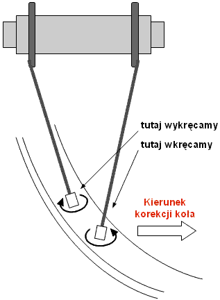

geskom Napisano 20 Marca 2011 Napisano 20 Marca 2011 Jaki czas temu sam miałem problem jak i gdzie kręcić żeby odpowiednio skorygować koło. Dlatego zrobiłem mała grafike do centrowania bocznego, mam nadzieje, że się przyda Oczywiście obowiązkowo trzeba też obejrzeć http://bicycletutor.com/wheel-truing/
