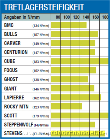

mwegrzyn Napisano 20 Września 2009 Napisano 20 Września 2009 exfenix pomocne w wyborze ramy mogą być wyniki testu na sztywność ram , wyniki pokazują przy jakiej sile rama traci swoją sztywność . Najlepszy wynik uzyskała rama Cube Reaction , oraz Scott Scale . Przy czym Cube Reactgion jest lżejszy o okolo 90-100 gram.

mwegrzyn Napisano 20 Września 2009 Napisano 20 Września 2009 Test przeprowadzony przez Mountain Bike Magazin . Bardzo dobrze w ocenie sztywności wypadł również Stevens M9 Wyniki poniżej w załączniku .
nabial Napisano 20 Września 2009 Napisano 20 Września 2009 a ja pojde krok dalej i powiem, ze w sporej ilosci firm sygnujacych ramy pracuja nie inzynierowie, a durnie, a co! nie ma takiej dziedziny, w ktorej warto opierac sie na autorytetach, trzeba samemu troche pomyslec jest to szczegolnie istotne w czasach, gdy wazniejsza staje sie masa, wyglad, czy tez dlugi i naukowy opis technologii, a nie walory uzytkowe i wytrzymalosc, poza tym rynek dostosowuje sie do klienteli... mnie nie ma sensu wierzyc, najlepiej sprawdzic i wtedy weryfikowac Test przeprowadzony przez Mountain Bike Magazin a w jaki sposob i czego dokladnie badano te sztywnosc?
mwegrzyn Napisano 20 Września 2009 Napisano 20 Września 2009 Tabela pokazuje przy jakiej sile dane ramy tracą na sztywności bocznej podczas nacisku na korby . Testy robione na specjalnych maszynach które podają dokładne wyniki w N/mm. W ten sam sposób badane są kierownice koła oraz inne komponenty , aktualnie są to najbardziej zaawansowane testy .
Rulez Napisano 20 Września 2009 Napisano 20 Września 2009 Zeby ten test był miarodajny, wszystkie ramy musiały by być w takim samym rozmiarze, powiem więcej, identyczne wymiarami.
mwegrzyn Napisano 21 Września 2009 Napisano 21 Września 2009 Rozmiar ramy nie ma znaczenia w wynikach testu . Tzn. Wynik pokazuje zachowanie ramy , konkretnego producenta w konkretnym rozmiarze . W teście brały udział rowery w rozmiarach 17/18 cali. Wiadomo że ramy różnią się , i o to chodzi aby wybrać właściwą dla konkretnej osoby . Według ciebie należałoby porównać Scotta Scale do Scotta Scale

Rulez Napisano 21 Września 2009 Napisano 21 Września 2009 Rozmiar ramy nie ma znaczenia w wynikach testu . Tzn. Wynik pokazuje zachowanie ramy , konkretnego producenta w konkretnym rozmiarze Ten wykres pokazuje, że wyniki róznią się na tyle niewiele m iż biker w praktyce nie odczuje różnic przy przyspieszaniu (bo suport nie będzie "pływał" w żadnej z tych ram), za to może odczuć większe "kopanie" ramy Cube czy Scott.
mwegrzyn Napisano 21 Września 2009 Napisano 21 Września 2009 heheh , nie mogę tak myślałem że na czarne powiesz białe Tak trzymać Cube 183 N/mm Centurion 147 N/mm Giant 146 N/mm Giant i Centurion zanotowały o 1/4 gorszy wynik od reaciona , czyli około 25% ( no ale dla ciebie to nie dużo ). A i jeszcze , o jakim to "kopaniu" wspominasz ? Bo dla przypomnienia ten pomiar dotyczy sztywności bocznej
Rulez Napisano 21 Września 2009 Napisano 21 Września 2009 .... W sumie po intensywnych poszukiwaniach chyba zostanie mi do wyboru TREK 8500 i Boplight Marathon Sport. Nie wiem czy zastanawiasz się nad tym co piszesz, widziałś chociaż jak Boplight wygląda "na żywo" ??? - nawet nie ma rozmiaru pod 192 cm wzrostu. A właściwie to sobie go kup, pośmiejemy się trochę Co do Cube, dawno odpadł z powodu zbyt wysokiej główki ramy. i żadna sztywność mu nie pomoże . Ale może pan wytłumaczy panie "mwegrzyn" o ile odkształci się wg. tych danych rama (jakie będą róznice) w milimetrach, pod wpływem nacisku bikera o wadze 70 kg. :)zamiast wypisywać dyrdymały o sztywności większej o 1/4.

mwegrzyn Napisano 21 Września 2009 Napisano 21 Września 2009 Ja odpowiedział bym tak : Odkształci się tak samo przy zawodniku 70 kg jak i 80 kg i 90 kg , pod warunkiem że "wycisną" określoną ilość N/mm. Przy modelu Centurion wystarczy 147 N/mm Wiadomo że gość 90 kg , wystarczy że lekko napnie " łyde " i załatwione a gość 70 kg musi użyć do tego jeszcze czworogłowego , hihi. No ale pan "Rulez" tego nie kuma.

mwegrzyn Napisano 21 Września 2009 Napisano 21 Września 2009 Rulez za każdym razem kiedy legniesz w danym temacie wbijasz gwoździe i nawiązujesz do marketingu Test podaje próg przy jakim dana rama rozpoczyna "odkształcanie sie" czyli traci sztywność , i tyle ! Oczywiście można iść dalej i próbować przeprowadzić pomiar jak mocno się odkształca. stigzak pomiary są na specjalistycznym sprzęcie i nikt z tym nie dyskutuje ponieważ są one obiektywne , nawet sami producenci nie mają zastrzeżeń do wyników . W tym teście jako kompletny rower najlepiej oceniono Lapiere Pro Race ! Rower francuski , a magazyn niemiecki . Pomiar sztywności był jedną z części całego testu .

Rulez Napisano 21 Września 2009 Napisano 21 Września 2009 mwegrzyn Pytam cie zatem jeszcze raz, tym razem precyzyjnie - o ile odegnie się każda z ram, gdy 70 kilowy biker stanie na pedale np. prawym, w czasie przyspieszania ? i w jaki sposób będzie to wygięcie dla niego odczuwalne ??? , odpowiesz jako "wielki tester", czy będziesz rżnął głupa ??? Jeszcze napisz gdzie tą siłę trzeba przyłożyć , i co to znaczy N/mm - na milimetr czego ??? Te testy są tak przydatne, jak lewatywa dla chorego na grypę
