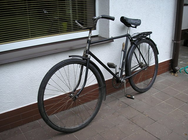

skifarek Napisano 4 Września 2009 Napisano 4 Września 2009 Witam, kilka dni temu stałem się dumnym właścicielem starego roweru dziadka, sprzęt nazywa się "Popularny", wyprodukowano go chyba w Pafaro. Teraz rozebrałem już go na części pierwsze, odrdzewiam, czyszczę itp itd. Na dniach wypiaskuje go i polakieruje. I tu jest problem. dziadek kiedyś pomalował go na czarno i zakrył oryginalne malowanie. Ma ktoś jakąś wiedzę, fotki, informacje, cokolwiek na temat tego roweru? Zamieszczam zdjęcie aktualne. Z góry dziękuję za odpowiedzi.

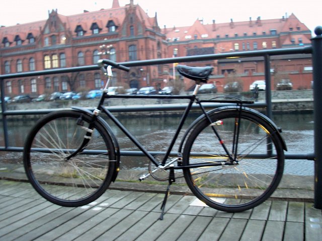

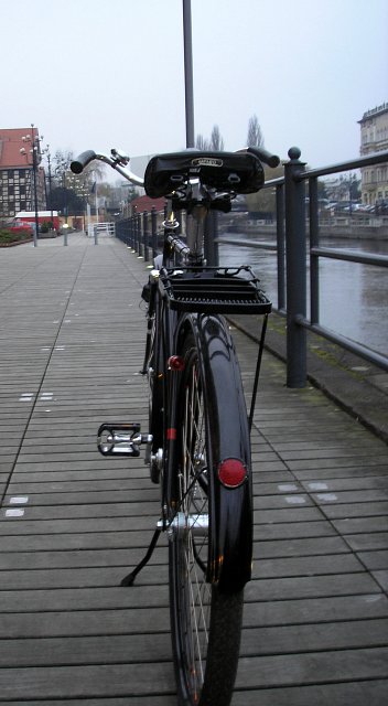

skwarek2 Napisano 16 Grudnia 2009 Napisano 16 Grudnia 2009 Podbije temat, bo renowacja już zakończona w 90%, brakuje mi lampy(którą aktualnie szlifuję), jakiegoś starego dynama, sprawnej pompki i jakiejś długiej osłony na łańcuch. Ogólnie rower został wypiaskowany, pomalowany proszkowo na czarno z połyskiem. Kierownicę, nasadkę na widełki i rurkę od siodełka oddałem do wyniklowania. W rowerze zmieniłem korbę (stara była kiedyś spawana), piastę z tyłu, łańcuch, pedały, dętki, opony i dodałem lampkę na tył. Obręcze na nowo zapletli mi w serwisie, szprychy mocując na czerwonych nyplach. Więc tak na dziś prezętuje się Popularny rocznik 1958. Ogólnie rowerem bardzo przyjemnie się jeździ, tylko pod górkę już nie tak łatwo. A przyciąga staroć uwagę przechodniów Jakieś pytania, sugestie, piszcie śmiało. PS Sorry za jakość fotek, kiedyś jak dorwę kogoś z lustrzanką to zrobię lepsze.
josh Napisano 16 Grudnia 2009 Napisano 16 Grudnia 2009 Podbije temat, bo renowacja już zakończona w 90% Super mieszczuch, gratuluje ;-)
Mikan Napisano 16 Grudnia 2009 Napisano 16 Grudnia 2009 Gratuluję świetnej roboty. Generalnie taka zabawa w renowacje to ciekawa sprawa, można nadać maszynie coś z własnego charakteru. Sam ostatnio nad tym myślałem jako zajęcie na zimę, ale wciąż szukam jakieś klasycznej kolarki - takiej nie tylko na wystawę po "zrobieniu".
skwarek2 Napisano 16 Grudnia 2009 Napisano 16 Grudnia 2009 Super mieszczuch, gratuluje ;-) Dzięki, no taki właśnie miał być charakter roweru. A na wiosnę planuję zakup swoich pierwszych 4 kółek, czyli 2 roweru, takiego poza miasto. A tak na marginesie, zna się ktoś na starych lampach rowerowych? Bo mam lampę Riemann,2 żarówki. Wiem że jedna przepalona ale druga nowa. Jak podłącze to pod dynamo to niestety nie działa. Gdzie to oddać do naprawy? Do elektryka, sklepu rowerowego? Samemu kombinować? I jak miał by ktoś części zbędne, których mi brak to piszcie proszę. - osłona łańcuch - dynamo - stara pompka (dokładniej tłok, sprężynka i ta gumka uszczelniająca)
