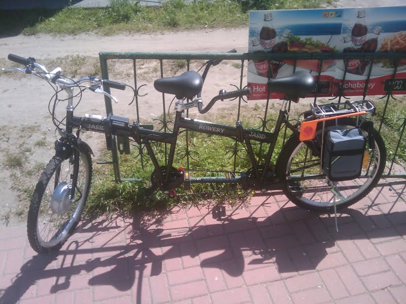

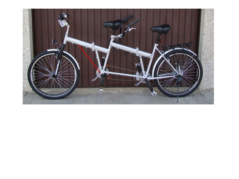

oligator Napisano 4 Września 2009 Napisano 4 Września 2009 Witam, Zamowilem w maju tandem od firmy Jasid (uzywamy tandemu gdyz zona jest niewidoma). Kupiony przez nas tandem ma duza specyfike, gdyz jest skladany. Mialem juz inny tandem ale nie moglem go transportowac samochodem, wiec byl rzadko uzywany. Jako ze mieszkamy w pagorkowatym miescie (Brest na zachodzie Francji), a tandemy sa slynne z tego ze sa skuteczniejsze (od 2 rowerow) na plaskim i z gorki, ale mniej skuteczne pod gorke, to pomyslelismy o dodaniu wspomagania elektrycznego (sam jezdze takim wspomaganym rowerem do pracy). Wybralismy polska firme ekonapedy i silnik 550W48V (oparty na komponentach crystalyte 408). Pierwszego lipca w Lublinie odebralismy wymarzony tandem, i pojechalismy z nim nad morze. Fajnie sie jezdzilo. Niestety w nocy z 15ego na 16ego sierpnia, juz u nas w domu rama ulegla peknieciu, na poziomie zawiasu do skladania. Teraz czekamy na czesc zastepcza, wzmocniona (na zalaczniku rower podobny do naszego i czerwona linia ukazujaca gdzie bedzie wzmocnienie) Ale czemu o tym pisze. Otoz najprawdopodobniej pekniecie spowodowaly zbyt duze drgania, m.in. na licznych u nas zwalniaczach. Chcemy wiec dodatkowo wyposazyc tandem w przedni amortyzator. Teraz pytanie : jaki? Jaki skok, jaka firma, jaki sposob tlumienia... Musi spelnic nastepujace warunki - byc na gwint a nie AHEAD - zniesc 200 kilo wagi tandemu z pasazerami i akumulatorami... - amortyzowac nierownosci i drobne dziury w ulicach - pozwalac na wjazd na (niskie) chodniki - koncowki widelca musza wytrzymac to ze "silnik ciagnie rower". Firma "ekonapedy" zaleca stalowy widelec, ale to chyba z przypadku sztywnych, bo z tego co widze przednie amoryzatory maja dolne golenie (czyli i koncowki?) przewaznie z magnezu lub aluminium... - mizescic sie w 500 pln (lepiej mniej...) Czego nie musi - znosic jazdy po lesie - znosic ostrych hamowan - amortyzowac dziur przy wysokich predkosciach - byc jakos szczegolnie lekki Nie bedziemy nim jezdzic po lesie (chyba ze po utwardzonych drozkach) ani skakac:) Bardzo prosze o porade! Sam myslalem o modelach RST GILA TnL (250 PLN na allegro), lub Suntour XCM (rocznik 2006 na sparrow bike jest pod gwint, cena 169 PLN) Francuskie forum wyspecjalizowane w tandemach terenowych doradzilo dwupolke 160mm... Ale ja chce tandem nieterenowy, i nie chce wydac na amortyzator drugie tyle co za rower (jakby to kogo intereesowalo, rower kosztowal 2400 PLN, 800PLN dostosowanie do napedu elektrycznego i 2000 PLN sam naped i akumulatory) Z gory dzieki za porady PS : sorry za brak PL znakow, ale mam francuska klawiature

oligator Napisano 4 Września 2009 Autor Napisano 4 Września 2009 Dzieki za odpowiedzi Srednica rury steru to 1 i 1/8 cala. Rama nie pekla sama w sobie, tylko pojawila sie szczelina na spawaniu miedzy przednim zawiasem a przednia rama (zdjecie dam jak mi sie odnowi limit do zalacznikow!) Teraz beda z przodu 2 czesci ramy, wiec raczej pekniecie nie wroci. Moje pytanie, bez wzgledu na cene, jest takie czy konieczny jest duzy skok (np 150 czy 160 mm) czy raczej jaka "twarda" sprezyna (nawet jakbym mial dajmy na to raz w roku wymieniac) o mniejszym skoku. pozdrawiam
