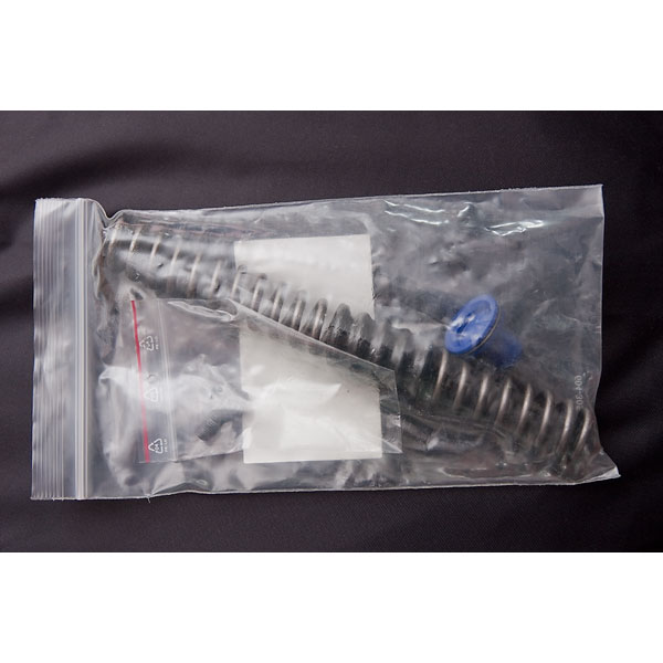

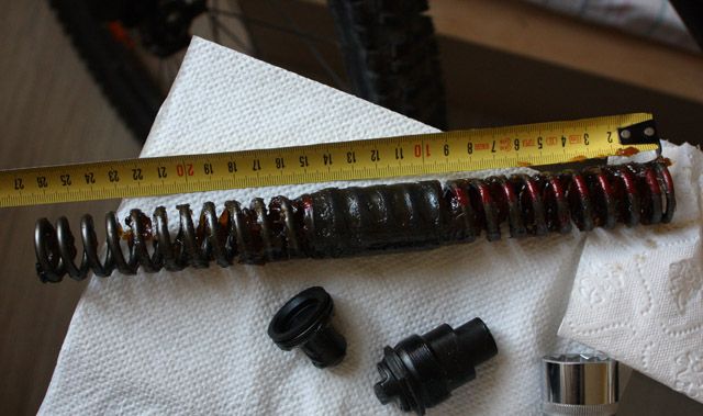

woiti Napisano 28 Sierpnia 2009 Autor Napisano 28 Sierpnia 2009 Okazuje się jednak że sprężyny do Tory w wersji 80/100mm różnią się od sprężyny na 120mm. Porównałem czerwone sprężyny i te krótsze mają 24 zwoje natomiast na 120mm ma 27 zwojów. Zdjęcie wersji 100mm zaczerpnięte jest z allegro, natomiast sprężyna na 120mm jest moja. Zgadza się - wystarczy odkręcić kluczem 24mm korek z lewej goleni i jest łatwe dojście do sprężyny. Tak na marginesie - ten korek jest plastikowy; przyznam że trochę się zawiodłem bo myślałem że we wszsystkich RS jest metalowy. Niestety nie mam dojścia do sprężyn, pozostaje tylko Harfa. Dzwoniłem tam i kiedy podałem swoją wagę (67kg) serwisant uparcie twierdził, że odpowiednia będzie miękka sprężyna (żółta) a nie standardowa czerwona, którą posiadam. Tymczasem w tabelce Rock Shoxa żółta przeznaczona jest dla bikerów poniżej 63kg. Z drugiej strony nie udało mi się wykorzystać jeszcze więcej niż 5 cm skoku amortyzatora, dlatego byłem przekonany że mam założoną twardszą sprężynę, czyli niebieską A może to właśnie tak ma być - te pozostałe 7cm jest tylko dla awaryjnych sytuacji? Jeżeli mógłby się wypowiedzieć jakiś znawca, to bardzo proszę

woiti Napisano 29 Sierpnia 2009 Autor Napisano 29 Sierpnia 2009 A jak Ty z tych zdjęć wyciągnąłeś długość? Przecież jedna może mieć cieńszy drut i więcej zwojów na tej samej długości? Obydwie sprężyny są czerwone - obok mojej jest miarka i wynika z niej że ma 26 cm, natomiast o tą z allegro pytałem sprzedawcę i odpisał mi że ta sprężyna ma około 22cm. Na zdjęciach można policzyć ilość zwojów i stąd moja uwaga o tym, że sprężyny się różnią. Co do teorii o wykorzystywaniu skoku to wydaje mi się dość głupie -jakbym chciał mieć skok 70 mm zamiast 150 to kupiłbym widelec o skoku70 mm. Zasadniczo skok wynika z przeznaczenia widelca i używany zgodniez przeznaczeniem powinien używać jego zasadniczej większości. O takie wytłumaczenie właśnie mi chodziło. To jest mój pierwszy amorek i nie mam w tej kwestii doświadczenia Może masz jakąś OEMową wersję, bo Tora zawsze miała system All Travel i dało się ustawić skok 80, 100, 130mm na jednej tej samej sprężynie. Sam nawet zmieniałem kumplowi skok ze 130mm na 100mm. Możliwe że moja wersja jest OEMowa - rower jest z Decathlonu, ale Twój obrazek dotyczy wersji Solo Air
