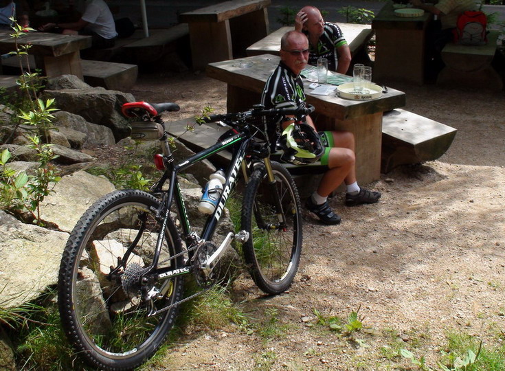

YunnanTEA Napisano 14 Sierpnia 2009 Napisano 14 Sierpnia 2009 Coś mi tutaj nie gra. Szukasz lżejszej opony (do 600 gramów) na asfalt. Do 600 gramów? Na asfalt? Przecież 600 gramów to mają gąsienice czołgowe. Gdybyś rzeczywiście pojeździła na Geax Barro Race 2.0, nie pisała byś, że nie nadają się na asfalt. Dokladnie 405 gramów. Plytki bieżnik. odporne na przebicia. Jeżdżę na nich od 2 lat. Po przesiadce z Maxxisów (495 gramów) -zacytuję jednego z forumowiczów "nie wiedziałem co się dzieje" Koniec cytatu. Zdjecie: okolice Harachova (Karkonosze'2009) Pozdrawiam. YunnanTEA
Rulez Napisano 14 Sierpnia 2009 Napisano 14 Sierpnia 2009 YunnanTEA Fajniejsza niż te opony jest rama Duratec (o nałogu piwnym nie piszę), to tyle OT.
