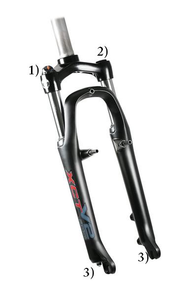

BARMAN2005 Napisano 4 Sierpnia 2009 Napisano 4 Sierpnia 2009 Witam, chciałbym wyregulować amortyzator sprężynowy SR Suntour XCT-V2 - o ile się nie mylę jest to dokładnie ten model (100mm skoku, ręczna blokada amortyzatora (1)) i regulacja +/- (2)) ). Problem w tym że regulacja +/- znajdująca się na lewym ramieniu korony widelca nie daje odczuwalnych zmian i SAG jaki był taki jest - zarówno na minusie jak i plusie. Co dziwne amortyzator mojego brata, który ma ten sam model roweru i ten sam amortyzator działa o wiele czulej - widać, że amortyzator pracuje uginając się. Czytałem, że możliwa jest regulacja napięcia wstępnego sprężyny za pomocą śruby regulacyjnej (3)) znajdującej się od spodu amortyzatora. Rzeczywiście jest tam śruba, u mnie jest ona lekko schowana, u brata natomiast leciutko wystaje. Próbowałem nią kręcić na siłę, ale chyba nic z tego bo tylko bym ją popsuł i zatarł... Czyżby brat miał po prostu miększą sprężynę? Czy możliwa jest regulacja tego amortyzatora? Jak jej dokonać? Dziękuję za pomoc i dołączam zdjęcie, na którym dla jasności zaznaczyłem punkty z omawianymi elementami.
Mod Team durnykot Napisano 4 Sierpnia 2009 Mod Team Napisano 4 Sierpnia 2009 Na 99% w Twoim amortyzatorze SAG (czy też napięcie wstępne sprężyny ) reguluje się pokrętłem na górze lewej goleni ( siedząc na rowerze ). Niestety w tanich amorkach jest tak,że te same mogą pracować w zupełnie inny sposób. Może go rozbierz,przesmaruj- może pokrętło nie działa tak jak należy. Sprężyny raczej macie takie same. Może masz włączoną blokadę? Na marginesie- ile Ty ważysz, a ile brat?
BARMAN2005 Napisano 4 Sierpnia 2009 Autor Napisano 4 Sierpnia 2009 No kurcze trochę różnicy między nami będzie, może z jakieś ~20kg. Co do pokrętła +/- wyczytałem, że strona z minusem oznacza większą miękkość amortyzatora, a z plusem przeciwnie. Przekręciłem pokrętło na stronę z minusem lecz zatrzymało się ono po 180 stopniach obrotu, a na filmikach w necie kolesie przekręcali je nawet kilka(naście) razy. Użyłem "trochę" siły i pokrętło przeskoczyło. Co każde 180 stopni zatrzymywało się i było to samo. Doszedłem w końcu do momentu, gdzie skończyła się już możliwość regulacji amortyzatora i siła nic już nie dawała - pokrętło się zatrzymało. Wydaje mi się, że jest trochę lepiej niż przedtem, ale nadal nie jest to to samo co u brata. Musze jeszcze przetestować amortyzator w terenie i sprawdzić jaki zakres skoku wykorzystuje lub czy czasem nie dobija. Jak na razie pada więc muszę poczekać na lepszą aurę. :| PS: Co do śrub regulacyjnych chyba się pomyliłem, to zwykła blokada, która umożliwia rozebranie amortyzatora i ściągnięcie goleni. To zwykła śrubka.
Mod Team durnykot Napisano 5 Sierpnia 2009 Mod Team Napisano 5 Sierpnia 2009 Pokrętło naprężenia wstępnego w tańszych Suntourach o starszej konstrukcji sprawia czasami problemy opisane przez Ciebie. Rożnica w wadze między Tobą a Twoim bratem wbrew pozorom może mieć znaczenie podczas pracy. Jeśli twój amortyzator jest nowy ,to możesz przyjąć ,że pierwsze 100- 200 km będzie się docierał( niektórzy producenci ,np. Manitou podają okres docierania w godzinach). Jeżeli amorek ma już kilkaset km przejechane możesz go rozebrać i przesmarować pokrętło regulacji naprężenia wstępnego ( w moim starym axonie pomogło- zaczęło lżej pracować), następnie nałożyć smaru w uszczelki i na sprężynę,oraz pobawić się z elastomerem ( jeśli jest)- w tym wypadku możesz odciąć np. 1 cm elastomeru ,złożyć i zobaczyć jaki efekt- i tak do osiągnięcia pożądanej pracy. Możesz również zajrzeć do tematu o zalewaniu amorka olejem.

Mod Team durnykot Napisano 6 Sierpnia 2009 Mod Team Napisano 6 Sierpnia 2009 Przejechałem na nim już niecałe 300km (obecnie na liczniku całkowity dystans to 220km lecz przed niechcianym resetem było już kilkadziesiąt km, które należy doliczyć). O nie, nie w życiu bym tego nie rozebrał, hehe. Chociaż muszę się przyznać, że oglądałem filmiki instruktażowe na stronie Suntoura. Z informacji, które znalazłem wynika, że amortyzator ten posiada niejaki "elastomer MCU". Wbrew pozorom to prostsze niż się wydaje- a wierz mi,że można sporo zyskać. Nie chciałbym namawiać Cię do złego, ale spróbować nie zaszkodzi. Pierwsze do zrobienia to ściągnięcie dolnych goleni i nałożenie smaru w uszczelki, następnie odkręcenie pokrętła regulacji naprężenia wstępnego, wydłubanie sprężyny i nałożenie na nią smaru- ostatecznością jest zabawa z elastomerem.
Mod Team Puklus Napisano 6 Sierpnia 2009 Mod Team Napisano 6 Sierpnia 2009 W zwykłych tanich amorach w ktorych nie ma oleju rozbieranie sprowadza sie do odkrecenia 2 srub na dole goleni i rozdwojeniu amora. Poznij sie go czysci i smaruje i w miare jak najstaranniej składa (chodzi o nakładanie smaru itp.)w mojej starej gili zabieg smarowania o niebo poprawiał jego wł. a jak kupiłem i załozyłem gumy na golenie to juz była malina. Teraz mam manitou, nowy ma jakies ok 200 km i fakt na poczatku tepo pracował ale juz sie dotarł i ladnie pracuje.
Mod Team durnykot Napisano 7 Sierpnia 2009 Mod Team Napisano 7 Sierpnia 2009 W zwykłych tanich amorach w ktorych nie ma oleju rozbieranie sprowadza sie do odkrecenia 2 srub na dole goleni i rozdwojeniu amora. Poznij sie go czysci i smaruje i w miare jak najstaranniej składa (chodzi o nakładanie smaru itp.)w mojej starej gili zabieg smarowania o niebo poprawiał jego wł. a jak kupiłem i załozyłem gumy na golenie to juz była malina. Teraz mam manitou, nowy ma jakies ok 200 km i fakt na poczatku tepo pracował ale juz sie dotarł i ladnie pracuje. Puklus, jeśli to nie tajemnica, jakie masz manitou? R7? I przepraszam za OT.
BARMAN2005 Napisano 7 Sierpnia 2009 Autor Napisano 7 Sierpnia 2009 Póki co nie mam zamiaru niczego rozkręcać tym bardziej, że się na tym nie znam i tylko bym coś popsuł. Okręciłem do oporu pokrętło regulacji napięcia wstępnego sprężyny i to powinno wystarczyć. Nie mniej jednak dzięki za pomoc i rady. PS: Coś dla potomnych: polski manual (instrukcję obsługi) w PDF omawianego amortyzatora.
c1ach Napisano 8 Sierpnia 2009 Napisano 8 Sierpnia 2009 A ja Ci powiem, że naprawdę warto odkręcić te dwie śrubki, wyczyścić wszystko i nasmarować porządnie. To daje zauważalną różnicę, nie tylko wirtualną
