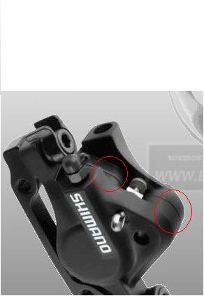

miki19953 Napisano 30 Lipca 2009 Napisano 30 Lipca 2009 jak w temacie mam problem z tymi hamplami wiem że są wadliwe. Mój problem jest taki nie wiem jak to się stało ale poluzowały mi się te dwie śrubu na zacisku trzymające jedną połÓwke zacisku z drugą i zaczĄł wylewać się olej dokręciłem te śruby na max a itak jak wcisnĘ hamulec to zaczyna się minimalnie wylewać olej. Proszę o pomoc! z miejsc zaznaczonych na zdjęciu są te małe wycieki
polonez15 Napisano 30 Lipca 2009 Napisano 30 Lipca 2009 Widziałeś w moim poście, w tym samym miejscu masz nieszczelność. O-ring w środku zacisku.
Miecho87 Napisano 30 Lipca 2009 Napisano 30 Lipca 2009 No jak się same rozkręciły (co jest możliwe, ale nie powinno mieć nigdy miejsca - moim zdaniem podchodzi to pod wadę fabryczną) i teraz dokręciłeś na maxa to się nie dziwie, że cieknie, bo prawdopodobnie o-ring jasna cholera strzeliła jeśli się przekrzywił lub wpadł pomiędzy połówki zacisku - pomijając wspominaną przez poloneza wadę.
