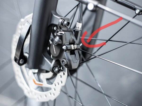

urmom Napisano 31 Sierpnia 2023 Udostępnij Napisano 31 Sierpnia 2023 @KrisK- szczerze trochę cykam się mycia na myjni, bo mam takie szczęście że czasem chcę dobrze, a później mam tylko problem. Zamówiłam coś podobnego jak kolega wyżej (blok niestety) i domyślam się, że kurde chyba czeka mnie wyzwanie po ostatnich eskapadach ;p. Mam tylko pytanko o hamulce tarczowe, bo o nie obawiam się najbardziej chyba - czy mogę je bezstresowo zmoczyć wodą (talerze, zaciski itp chodzi o to co na fotce) czy lepiej nie? Jak dobrze rozumiem mogę spsikać hamulce ogólnie taką chemią, która nie jest tłusta? Cytuj Odnośnik do komentarza Udostępnij na innych stronach More sharing options...
Eathan Napisano 31 Sierpnia 2023 Udostępnij Napisano 31 Sierpnia 2023 @urmom możesz moczyć i nic się im nie stanie. Zwróć tylko uwagę, by ta woda nie zawierały jakiś tłustych dodatków. Innymi słowy np. nie myj szamponem do włosów, bo on często zawiera np. dodatki sylikonu. 1 Cytuj Odnośnik do komentarza Udostępnij na innych stronach More sharing options...
