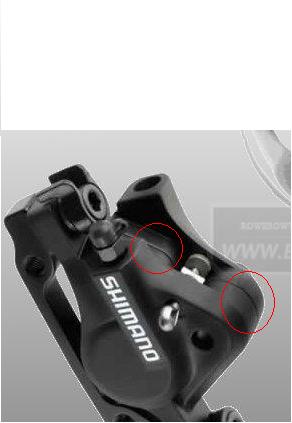

miki19953 Napisano 30 Lipca 2009 Napisano 30 Lipca 2009 Ja z kolei mam taki problem: Niewiem jak to sięstało ale poluzowały mi się dwie śruby na zacisku trzymające jedną połuwke zacisku z drugą i zaczoł wylewać się olej dokręciłem te śruby na max a itak jak wcisne hamulec to zaczyna się minimalnie wylewać olej. Proszę o pomoc!!! miejsca zaznaczone na zdięciu to te z kturych sięwylewa olej.
