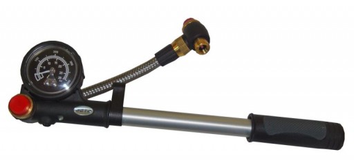

Songoq1 Napisano 10 Lipca 2009 Autor Napisano 10 Lipca 2009 Naprawdę WIELE wniosłeś do tego tematu.. Ja czytając 5-10min wiem, że dla RS pompki tłucze giyo.. DNM chyba również MIAŁ tłuczone pompki przez Giyo, albo i nie.. Tak czy inaczej dnm miał opracowane coś takiego, że też nie uciekało powietrze. http://www.dnmsuspension.it/images/pm-3.jpg - taka. Dalej czekam na odpowiedź co takiego znacznie lepszego ma beto, hm..
DominikM Napisano 10 Lipca 2009 Napisano 10 Lipca 2009 Songoq1 ta czerwona śrubka na końcu głowicy jest wkręcana / wykręcana - pozwala to na zamknięcie zaworu powietrza w damperze / amortyzatorze przed odkręceniem wężyka - bez straty powietrza. W innych pompkach odbywa się to na zasadzie – im szybciej odkręcisz wężyk tym lepiej
